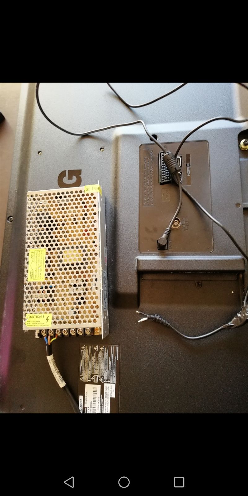

Buonasera a tutti, ho un problema con il mio televisore come da titolo.
Il primo problema é stato quello che non si vedeva nulla ma si sentiva l'audio. A luci spente mi sono accorto che la tv era illuminata ma pochissimo.

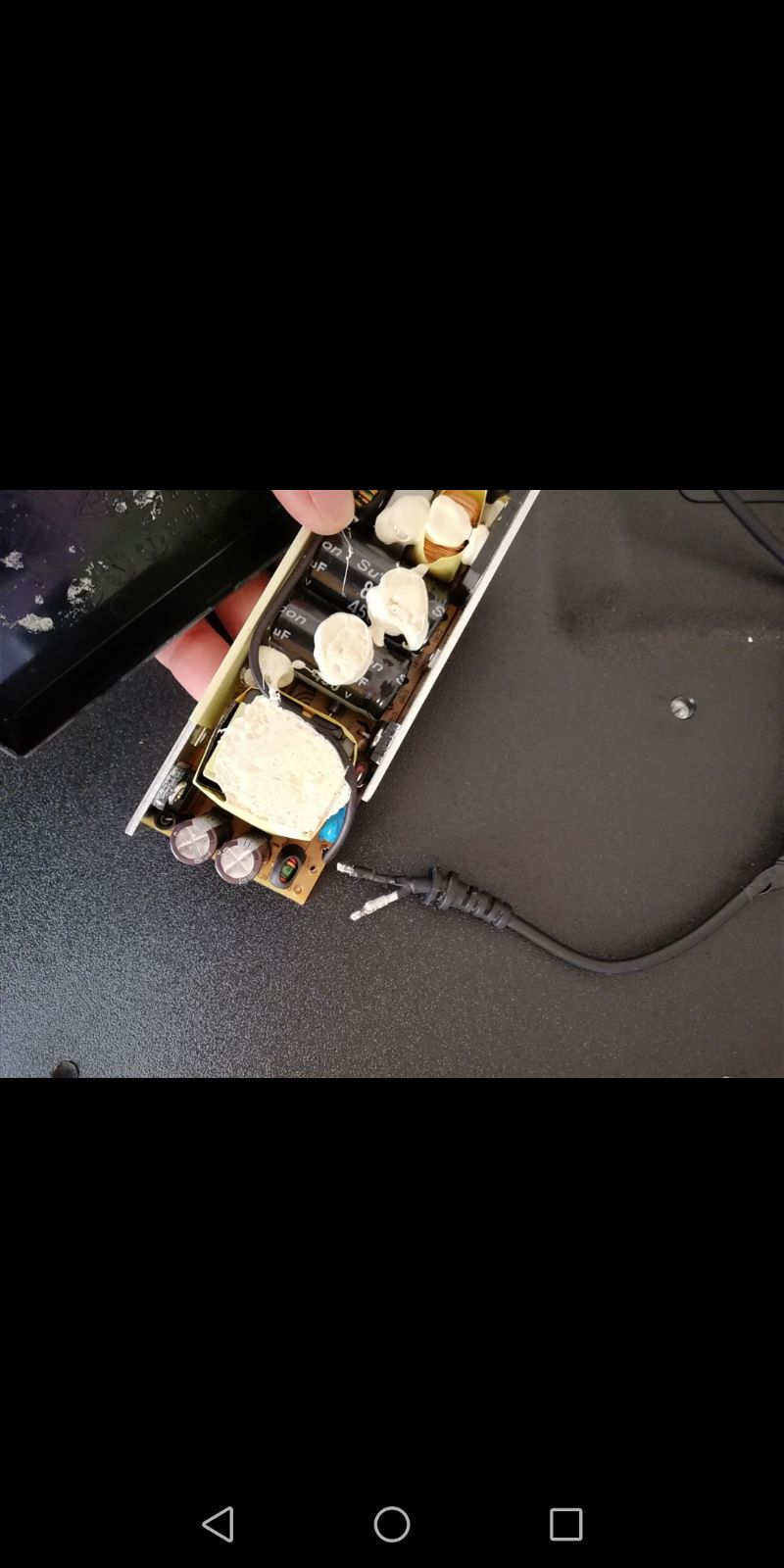

Aprendolo ho notato che i led all'interno non si illuminava o o meglio si accendeva o per un istante e poi si spegnevano. Facendo alcune prove ora sembra che si sia rotto l`alimentatore. Ho dissaldato il cavo all'interno dell'alimentatore e volevo collegarlo a quello esterno come da foto che ora vi allego. La mia domanda é si può fare?
L'alimentatore in questione é 24 V 5A.
Facendo questa prova poi posso passare avanti a vedere all'interno cosa potrebbe esser successo.
Da premettere che prima di dissaldato l'alimentatore l'ho testato ed all'uscita mi dava 0V invece che 24.
TV LG 32LN520B

I 2 cavetti bianco e nero sono positivo e negativo? Perché sull'alimentatore rotto sta scritto sul nero Gnd e sul bianco LO
se la tensione e' la stessa direi che puoi provare .... ciao
PS gia' dato al suo, se fusibile ok e se ponte di diodi o diodo sul 220 V ok o in corto ?
o magari qualche resistezna DA POCHI OHM (usate spesso come fusibili) magari
interrotta ?
