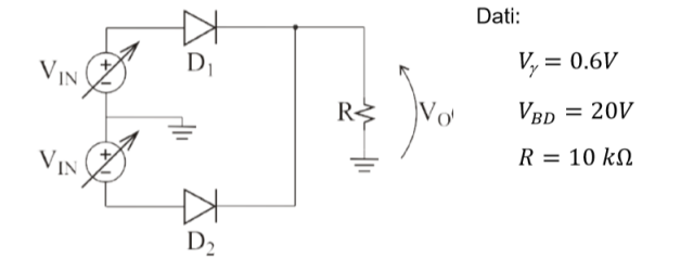

Salve, avrei bisogno di una mano per risolvere questo esercizio.
Il circuito è quello in foto e le richieste sono queste:
- Calcolare la tensione di uscita per Vin=-3V
- Calcolare la corrente su D2 per Vin=7V
- Tracciare la caratteristica ingresso-uscita
qual è l'approccio da seguire in questa tipologia di esercizi? Inoltre se qualcuno potesse scrivere anche i risultati mi sarebbe veramente utile per capire se l'ho svolto bene!

Messaggioda Foto UtenteNodo22 » 15 feb 2018, 16:21
g.schgor ha scritto:Quali sono i tuoi risultati?
Ho fatto questo ragionamento dato che il circuito è molto simile a quello di un raddrizzatore a doppia semionda:
per Vin>0.6V va in conduzione D1
per Vin<-0.6V va in conduzione D2
Quindi per la prima richiesta farei 3-0.6=2.4V
Mentre per la seconda 0A dato che D2 è interdetto a 7V
Penso sia sbagliato però :(

Messaggioda Foto UtenteMarcoD » 15 feb 2018, 16:38
Se per Vi si intende una tensione continua, le risposte mi paiono corrette.
Se si intende un valore efficace di una sinusoide la cose si complicano

Messaggioda Foto UtenteNodo22 » 15 feb 2018, 16:47
MarcoD ha scritto:Se per Vi si intende una tensione continua, le risposte mi paiono corrette.
Si la Vin è una tensione continua.
Quindi la resistenza che mi da il problema non mi serve a nulla?

Messaggioda Foto UtenteMarcoD » 15 feb 2018, 17:00
Forse serve nel calcolo caratteristica di ingresso e di uscita. Per caratteristica si intende corrente in funzione della tensione? O_/
