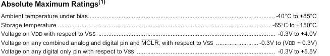

Trafficando con gli alimentatori capacitivi da rete, un TL431 è morto probabilmente per corrente inversa ed ha mandato quasi 5V su un pic32 che ha una Vdd nominale pari 3,3V con 3,6Vmax. Sembra che il PIC sia sopravvissuto.. intanto ho solo quello.. è davvero possibile che sia rimasto integro?

Alcuni PIC da 3.3V e rotti hanno dei pin che possono lavorare a 5V, altri dispongono di pin che semplicemente sopravvivono ai 5V, anche se non riescono a lavorare a tale tensione.
Può essere che sia un pin fortunato

Concordo con quanto affermato da Foto UtenteFedhman, infatti dal datasheet dei PIC32, presente al seguente link:
http://ww1.microchip.com/downloads/en/D ... 61143B.pdf
nelle Absolute Mximum Ratings si può vedere che nei "pin digitali" la tensione massima può arrivare a +5.5V.

Non mi sono espresso chiaramente. Non è che la tensione anomala è arrivata su dei pin di input/output, è arrivata proprio sulla Vdd di alimentazione e di conseguenza anche AVdd per la parte analogica. E da come risponde, sembra proprio che continui a funzionare tutto
