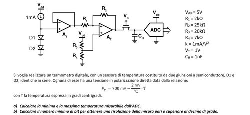

Ciao, ho difficoltà a comprendere la richiesta del punto b) , cosa si intende per risoluzione della misura pari a 10 gradi ?
è per caso quel valore di tensione per il quale la tensione in ingresso all'ADC >= 10 C° ?
Grazie mille.

La risoluzione richiesta è di 0.1 °C (10 gradi sarebbero veramente tanti come risoluzione :D ) ed è la minima variazione di temperatura che può essere misurata dal tuo termometro. Io di solito traduco questa risoluzione in una risoluzione di tensione all'ingresso del convertitore e impongo una tensione di quantizzazione minore della risoluzione richiesta. Si ottiene in questo modo un limite inferiore per il numero di bit del convertitore.

MarkyMark ha scritto:La risoluzione richiesta è di 0.1 °C
Ciao , non capisco da dove salti fuori quello 0,1 C° :(
Sarebbe corretta una risoluzione di questo genere ? :
LSB = 5/2^n , porto 5V in gradi ed ottengo -2150 C° , LSBingresso = LSB /|G| dove |G| è il guadagno ideale del secondo operazionale (12,5) così ho un LSBingresso = -172/2^n , siccome la risoluziona in ingresso deve essere maggiore o uguale a 0,1C° allora |2^n| <= 172/0.1 , quindi n<= (log in base 2) (1720) = 10,7 da qui 10 bit .
Spero di non aver scritto cavolate troppo grosse :)

jahas ha scritto:non capisco da dove salti fuori quello 0,1 C° :(
E` scritto nel testo
testo ha scritto:...decimo di grado.
:D
C'è qualcosa di sbagliato nel tuo procedimento dato che hai ottenuto un limite superiore mentre dovresti ottenere un limite inferiore per il numero di bit. Poi anche il ragionamento a rovescio mi sembra un po' contorto :)
Secondo me è più facile fare così:
Variazione \Delta T = 0.1^{\circ} C corrisponde a una variazione di tensione di 0.2 mV per diodo quindi in totale 0.4 mV. All'uscita dell'amplificatore questa variazione diventa \Delta V =
 12.5 \cdot 0.4 mV = 5 mV
Poni la tensione di quantizzazione minore di \Delta V ed è fatta :ok:

Grazie mille :)
