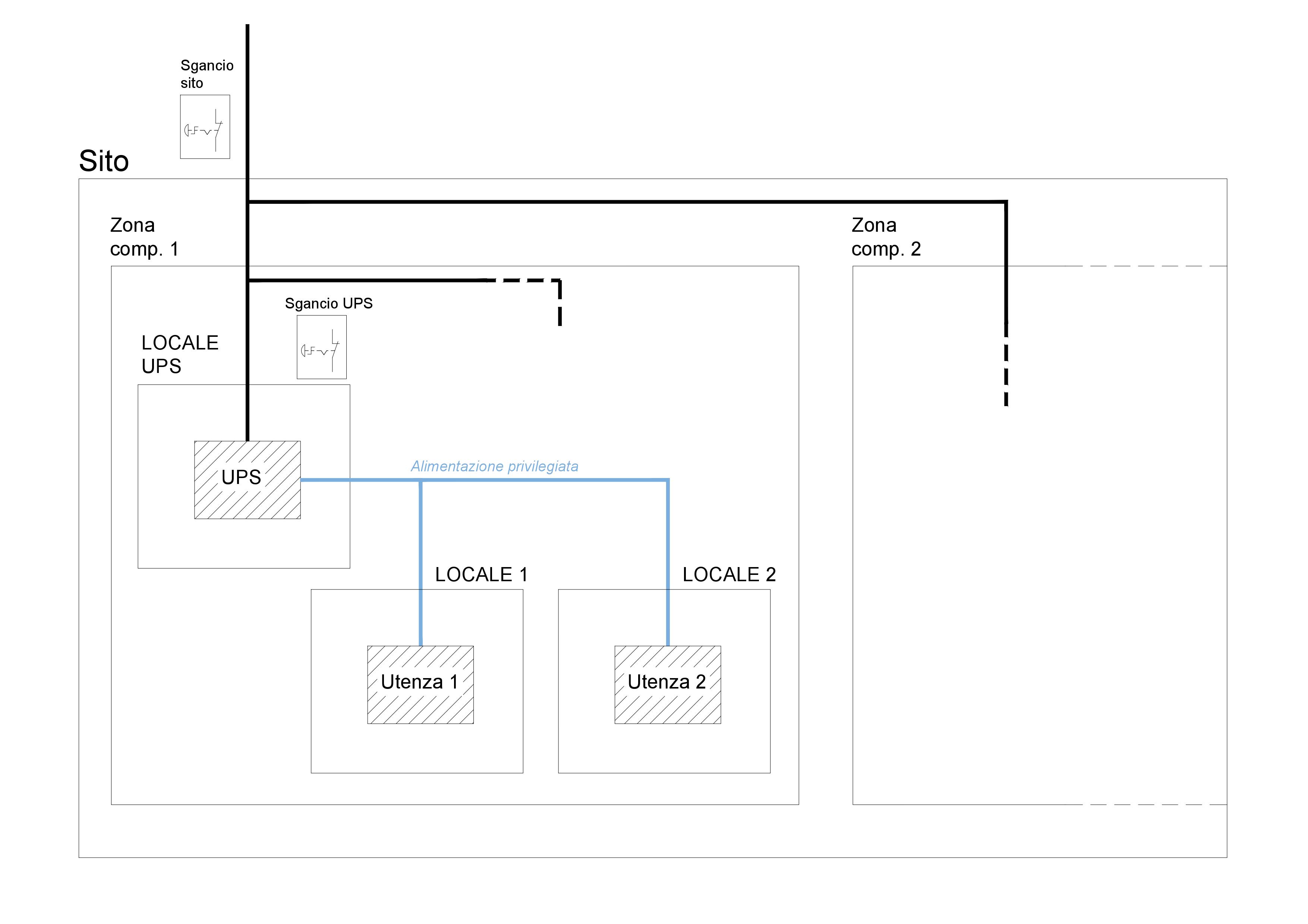

avrei la necessità di capire dove posizionare il comando di emergenza di un UPS centralizzato che alimenta apparecchi periferici. Per intenderci l'UPS è posizionato in un locale e alimenta utenze in altri due locali non limitrofi.
Lo stabile dove è installato è superiore a 1000m2. L'UPS non alimenta servizi di sicurezza. L''UPS ha una tensione di uscita pericolosa (230Vac).
- Devo posizionare il pulsante di sgancio solo al di fuori del locale UPS o anche al di fuori degli altri due locali?
- Norme di riferimento CEI EN 60204-1, UNI EN 418, Direttiva 98/37/CE, ce ne sono altre?
grazie

Messaggioda Foto UtenteAnorhi » 20 feb 2018, 13:29
BlueElectrical ha scritto:Ma le aree alimentate dall'UPS sono compartimentate rispetto al resto della struttura? Se non lo sono, a mio avviso, in caso di emergenza, i VVF sganciano l'intero impianto, agendo sul dispositivo posto nella posizione più facilmente accessibile, presumibilmente in zona ingresso. In questo caso il pulsante lo metterei lì.
L'UPS e i locali con le utenze da lui alimentato sono in un altro compartimento.
Dovrei in teoria mettere un pulsante di emergenza all'ingrezzo di quel compartimento ed evitare di metterlo all'ingresso del sito.
Il problema sorge anche con la geometria della zona compartimentata in questione che non definisce un punto intuitivo dove posizionare un comando di emergenza.
Oltre a ciò non è presente nessun sezionamento elettrico per la zona compartimentata in questione.
allego schema per chiarezza.

[7] Re: Pulsante emergenza UPS
Messaggioda Foto UtenteBlueElectrical » 20 feb 2018, 14:01
Quindi il sezionamento in emergenza, per la parte di impianto non collegata ad UPS, avviene solo tramite l'unico pulsante posizionato all'ingresso del sito e che sgancia l'intero impianto? Se si, a maggior ragione il pulsante degli UPS lo metterei nella stessa posizione di quello esistente, anche perché dubito che la squadra di soccorso, vada in giro per lo stabilimento a cercare eventuali altri pulsanti.

Messaggioda Foto UtenteSympler82 » 20 feb 2018, 14:16
Il comando di emergenza deve essere facilmente identificabile ed accessibile.
Come mi suggerisce il buon senso, compatibilmente con la struttura e il progetto VVF (che secondo me dovrebbe dare indicazioni precise in merito, anche se spesso non è così), meno ce ne sono sparsi in giro e meglio è.
Se poi non è un servizio di sicurezza non vedo nemmeno il motivo di separarlo, i VVF chiedono la separazione solo in casi dove loro hanno la discrezione di sganciare servizi di sicurezza (CPS) o meno.

Messaggioda Foto UtenteMike » 20 feb 2018, 14:27
Le linee elettriche in partenza dall'UPS devono essere interrotte con il dispositivo di sgancio generale. Le uniche distinzioni possono essere fatte per singolo compartimento antincendio, oppure per circuiti di sicurezza . Meno pulsanti ci sono in giro meglio è, il pulsante va installato in una zona facilmente raggiungibile e segnalata, se presidiata (portineria) meglio ancora. Inoltre la sua posizione e la sua funzionalità va riportata nella pratica antincendio presso il comando dei VV.F. e nel piano di emergenza aziendale.

Messaggioda Foto UtenteAnorhi » 20 feb 2018, 15:06
ok, quindi direi che mi si prospettano solo due alternative:
- pulsante di sgancio aggiuntivo all'ingresso del sito (più complicato nel mio caso)
- pulsante di sgancio aggiuntivo al locale 1 e 2
La decisione deve essere effettuata dal progettista degli impianti elettrici o dal resp. della sicurezza del sito in accordo con i VVF?
Quali norme lo decidono o descrivono i campi di competenza?
