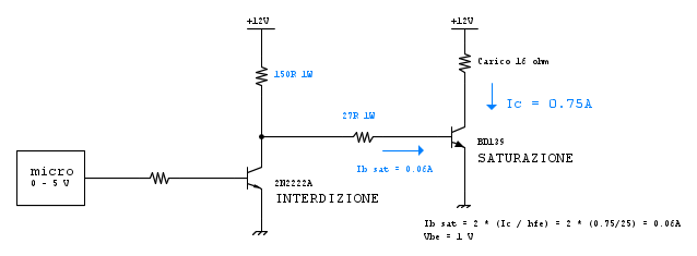

Ciao a tutti,
sono a chiedervi un parere sulla mia seguente soluzione (che pare funzionare) e di conseguenza se potete consigliarmi migliorie.
Obiettivo: gestire on/off a frequenza 10Hz di un carico (16ohm 12Vdc) con microcontrollore (0-5V in uscita).
In casa ho transistor BD139 e 2N2222A, di seguito i datasheet
http://www.st.com/resource/en/datasheet/bd140.pdf
http://web.mit.edu/6.101/www/reference/2N2222A.pdf

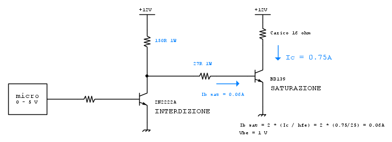

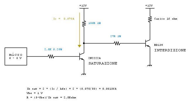

Prima idea di schema:
Dimensionamento: CARICO ON
Dimensionamento: CARICO OFF
Cosa ne pensate? mi consigliate cambiamenti o migliorie?
Ringrazio in anticipo

[2] Re: Gestire carico circa 1A con microcontrollore
Messaggioda Foto UtenteBrunoValente » 4 mar 2018, 23:27
Sì, due cose: la R da 27 ohm non serve a nulla puoi toglierla, per garantire la piena saturazione dei transistor nei calcoli devi usare un valore più cautelativo per il beta e non quello che il transistor avrebbe se lavorasse in zona lineare invece che in saturazione, un valore più appropriato è 10.
In pratica significa che la R di collettore del 2N2222 va bene, quella in base la abbasserei a 680-1000 ohm.
Questo non significa che con il valore scelto da te il circuito non funzioni ma che potrebbe non funzionare se ti capitasse di montarci un transistor particolarmente moscio: come saprai i transistor hanno un beta che può assumere valori molto differenti tra esemplari dello stesso tipo.

[4] Re: Gestire carico circa 1A con microcontrollore
Messaggioda Foto Utenteira83 » 4 mar 2018, 23:48
Infinite grazie per le risposte
elfo ha scritto:Ci possono essere varie soluzioni piu' o meno equivalenti (ad es transistor connessi a Darlington) ma la domanda che mi preme e':
Qual e' la funzione della resistenza da 27 ohm 1 W?
Pensavo (probabilmente in modo errato) che una minima resistenza di base è buona cosa metterla, poiché quando il 2n2222è in saturazione ho una minima Vce che mi porterebbe caduta di tensione sulla R da 27ohm... ma ripeto, il mio ragionamento potrebbe non essere corretto
Foto Utenteira83
45 1 7
Messaggi: 185
Iscritto il: 12 gen 2011, 16:56
[5] Re: Gestire carico circa 1A con microcontrollore
Messaggioda Foto UtenteBrunoValente » 5 mar 2018, 11:52
Quando il primo transistor è saturo, se la tensione sulla R da 27ohm non fosse nulla, vorrebbe dire che non sarebbe nulla neanche la corrente di base del secondo transistor che quindi comunque non sarebbe completamente spento.
Per assicurare la completa interdizione del secondo transistor, con o senza quella resistenza, occorre in ogni caso assicurare che la tensione di collettore del primo scenda al di sotto della soglia di conduzione della giunzione BE del secondo, in modo che la corrente di base sia nulla, quindi anche in modo che la caduta di tensione su quel resistore sia nulla e di conseguenza non serve che ci sia.

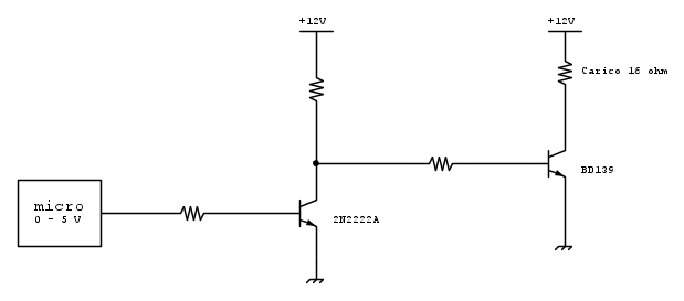

[6] Re: Gestire carico circa 1A con microcontrollore
Messaggioda Foto Utentevenexian » 5 mar 2018, 12:08
Al momento dell'alimentazione (POR), il microcontrollore ha tutte le uscite in alta impedenza e il primo transistor si trova con la base flottante. Non è una progettazione robusta.
E' necessario inserire una resistenza tra la base del primo transistor e GND per assicurare l'interdizione nelle fasi transitorie di alimentazione. Se la resistenza in base la si mette da 1 kohm, quella verso GND può essere da 4,7 kohm.

[7] Re: Gestire carico circa 1A con microcontrollore
Messaggioda Foto UtenteBrunoValente » 5 mar 2018, 12:13
Altra cosa non proprio bella è che il carico è alimentato quando l'uscita del controllore è bassa e non viceversa ma forse Foto Utenteira83 ha già considerato questi aspetti e ritiene vada bene così.

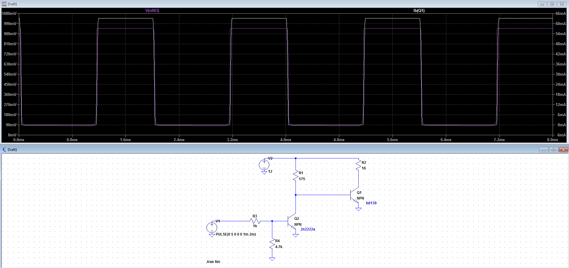

[10] Re: Gestire carico circa 1A con microcontrollore
Messaggioda Foto Utenteira83 » 5 mar 2018, 14:30
venexian ha scritto:Al momento dell'alimentazione (POR), il microcontrollore ha tutte le uscite in alta impedenza e il primo transistor si trova con la base flottante. Non è una progettazione robusta.
era per snellire lo schema iniziale, ovviamente è necessaria una resistenza di pull-down. Grazie del consiglio/precisazione :ok:
BrunoValente ha scritto:Altra cosa non proprio bella è che il carico è alimentato quando l'uscita del controllore è bassa e non viceversa ma forse Foto Utenteira83 ha già considerato questi aspetti e ritiene vada bene così.
Si si avevo già valutato la cosa dell'inversione di logica, ma non è un problema :ok:
ne555it ha scritto:Non fai prima ad usare un mosfet a canale N?
Yes, ma in casa ho solo NPN inutilizzati e volevo smaltirli in questo progetto :lol:

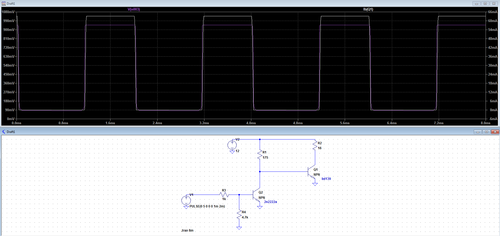

Aggiornamento
Allego simulazione del circuito (con npn generici). Segnale viola è la tensione di base e quello bianco della corrente di base del transistor bd139
cosa ne pensate?
