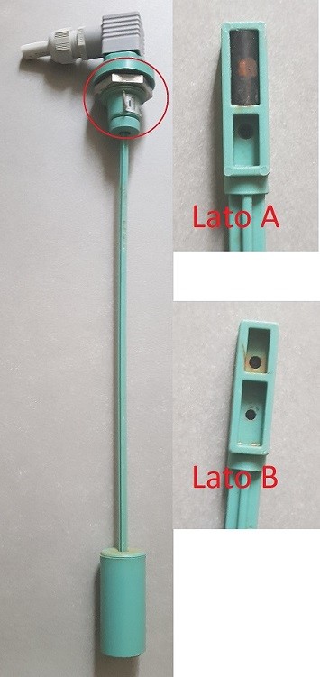

ciao a tutti
ho questo sensore di livello:
ho letto che invertendo il galleggiante si puo passare da un funzionamento normalmente aperto a normalmente chiuso
secondo voi cosa si intende?
occorre sfilare il galleggiante ed infilarlo capovolto?
come funziona questo interruttore secondo voi?
come fa ad aprire/chiudere il circuito?
grazie!!

lodovico ha scritto:occorre sfilare il galleggiante ed infilarlo capovolto?
No.
I due diversi funzionamenti li ottieni montando l'interruttore con i cavi che escono dall'alto o dal basso.

Messaggioda Foto Utentemagoxax » 29 mar 2018, 15:18
Si.
Nello stelo del galleggiante c'è un sensone magnetico e nella palla c'è una calamita spostata verso un'estremità.
Questa asimmetria ti consente di avere un sensore NA o NC semplicemente girando di 180° la palla.

Messaggioda Foto Utentelodovico » 29 mar 2018, 16:25
grazie!
ps x Foto Utentevenexian scusa ma tendo a credere a Foto Utentemagoxax che nella risposta è stato piu preciso... comunque se sei sicuro di quanto dici facci sapere, grazie!

Messaggioda Foto Utentemagoxax » 29 mar 2018, 17:31
Ciao Foto Utentelodovico, attenzione che quanto ho detto funziona sui mini-galleggianti che ho montato qualche anno addietro; non so se funziona con tutti i galleggiati di quel tipo.
In ogni caso il sistema di Foto Utentevenexian funziona sempre.

Messaggioda Foto Utentemagoxax » 17 set 2018, 12:17
Non è proprio il tipo di galleggiante di cui si discute nel post ma il concetto è simile.
Si tratta sempre di un galleggiante che ha la corsa di un centimetro o poco più nella paere superiore del corpo.
Non potendo ruotare la palla del galleggiante, in questo modello basta spostare un pezzetto di ferro che a seconda della posizione lo fa funzionare come NA o NC.
