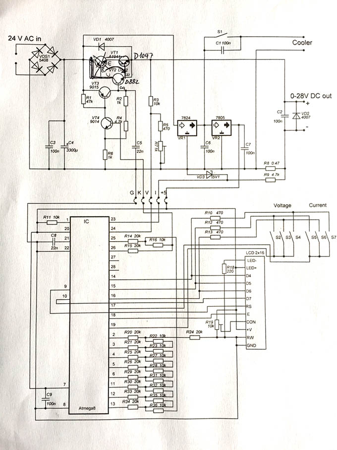

Ciao a tutti voi, volevo chiedervi un parere per la risoluzione di un problema di un alimentatore che ho acquistato da Banggood. L' alimentatore in questione è questo https://www.banggood.com/0-28V-0_01-2A-Adjustable-DC-Regulated-Power-Supply-DIY-Kit-Short-Circuit-Current-Limiting-Protection-p-1060253.html?rmmds=myorder&cur_warehouse=CN ,
ma una volta montato a dovere (secondo istruzioni) che sono sul sito, ho incontrato questo difetto: .
Quando aggiungo un carico importante, la tensione e la corrente diventano instabili. In rete ho trovato lo schema elettrico della versione precedente, ma risulta essere quasi uguale. Cambia soltanto il transistore di potenza da A1941(PNP) a D1047(NPN), che con il transistore D882 combinano un transistore Darlington. Ho scritto a Banggood e me ne hanno mandato un altro. Ma ha lo stesso difetto, anche se le recensioni ne parlano bene. Questa volta ho controllato tutti i componenti prima di assemblarli e sono tutti funzionanti. Ma non ho capito dove sbaglio. Innanzitutto quando collego i morsetti del multimetro sul transistore, magicamente si stabilizza. Non riesco a capire. Quindi ho misurato impostando una tensione di 5V: Transistore D1047 Vbe=circa 500mV; Vce=30V; Vbc=28,7V; per D882 Vbe= 430mV; Vce=29,3V; Vbc=28,8V. Per 9014 Vbe=523mV; Vce=32,5V; Vbc=32,1V. Per 9015 Vbe=610mV; Vce=28,2V; Vbc=27,7V.
CIRCUITO

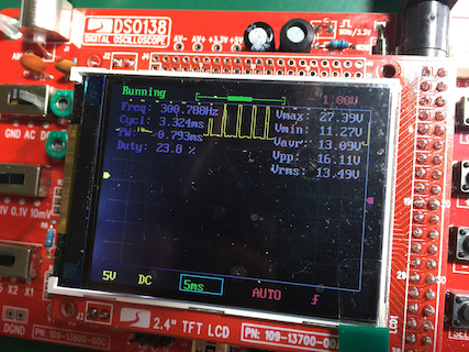

TENSIONE D'USCITA CON CARICO

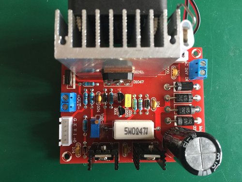

Hai realizzato correttamente il cablaggio per evitare che possa auto-oscillare? I collegamenti al finale sono sufficientemente corti?

Per quanto riguarda il finale è saldato direttamente alla PCB come si può vedere...
Per il cablaggio non ho molti cavi...

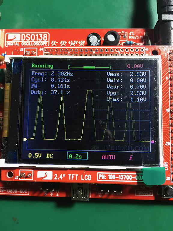

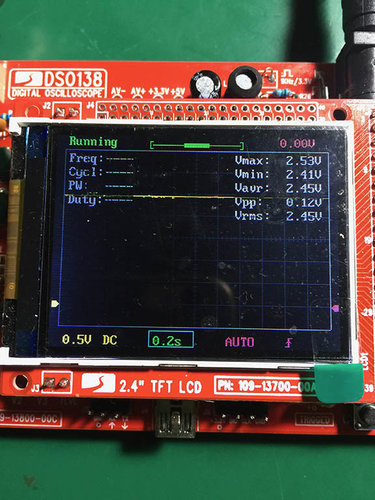

Ho misurato le tensioni (con il carico ovviamente, USCITA IMPOSTATA A 12V) con l'oscilloscopio per determinare se ci sono variazioni: sull'uscita del 7824 (24 V) la tensione è stabile cosi come sull'uscita del 7805 (5V). Sul pin del K la tensione è ballerina: Qui ci sono le foto che ho fatto riguardo all'uscita K:
CON CARICO
SENZA CARICO

Messaggioda Foto Utenteareax » 30 mar 2018, 19:55
ho misurato il pin V: anch'esso risulta instabile.
Dopo K e V, ho misurato anche il pin (I) con oscilloscopio, che è prossima allo 0 (quando aggiungi il carico si alza di qualche mV) e magicamente quando ho collegato quest'ultimo, la tensione d'uscita si è quasi stabilizzata! Non capisco...

Ti consiglio di verificare se tutti i resistori hanno il valore corretto e se sono saldati correttamente, soprattutto quelli da 20k e 10k del partitore R-2R.
Assicurati che il riferimento della parte analogica sia connesso correttamente al micro attraverso G.
Controllerei anche il valore della R da 0.47ohm.
Faresti bene inoltre a sistemare lo schema, non si capisce bene la parte corretta, come mai quella correzione?
La correzione l'ho fatta perché su internet ho trovato solo lo schema della versione precedente del Kit. la differenza è che Il transistore di potenza non è l' A1941(PNP) ma il D1047(NPN) che con il transistore D882 combinano un transistore Darlington
