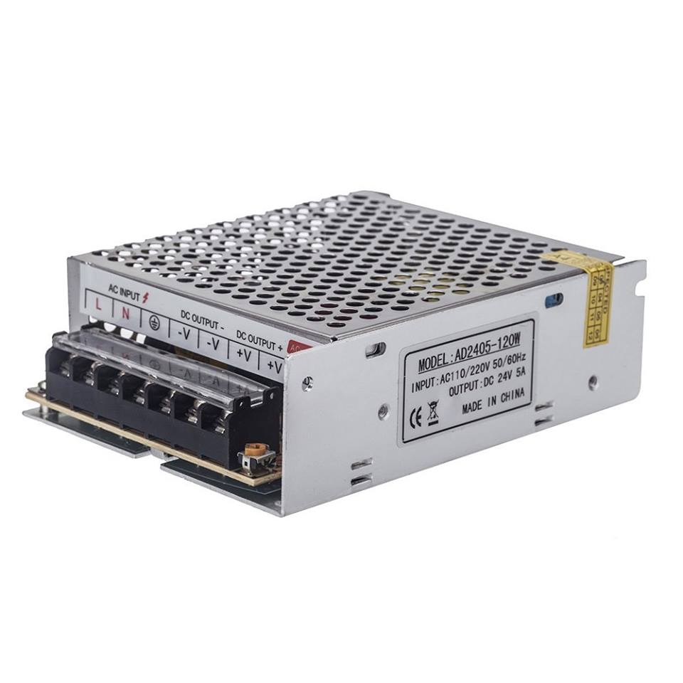

Salve,
di recente ho comprato un alimentatore switching a 24 V 5A da 130W e devo dire che da prove effettuate caricando fino a 4.5A la tensione rimane fissa a 24 V.
Ora mi chiedevo e vi chiedevo se era possibile portare la tensione fino a 30V visto che a destra della contattitera c'è un mini potenziometro che al momento non capisco a cosa possa servire.
Grazie per i consigli e buona giornata.

Ciao,
quelpotenziometro trimmer , serve a modificare la tensione di uscita, ma non credo che riuscirà ad arrivare a 30 V, puoi provare e forse modificando le opportune resistenze che ci sono sul circuito del trimmer ci arriverai.
Devi però considerare che la potenza dell'alimentatore non la puoi modificare e quindi dovrai ricghiedere meno corrente.
Inoltre devi controllare i condensatori elettrolitici che ci sono in uscita se hanno una tensione di lavoro superiore ai 30V, perché altrimenti li dovresti sostituire.

Grazie,
girando il potenziometro sono arrivato a 27.1 V e mi basta. Ho bisogno di almeno 3A e 27V 3A va benissimo e non si abbassa la tensione.
Ok, se ti è sufficiente, sei a posto eventualmente controlla che non scaldi più del necessario.
Ripeto, quello non è un potenziometro, è un trimmer che servono per una regolazione di taratura e che vengono poi lasciati fissi; i potenziometri ha un albero dove poterci mettere una manopola e poterli fermare su un supporto ed essere a disposizione per variare la loro funzione.
