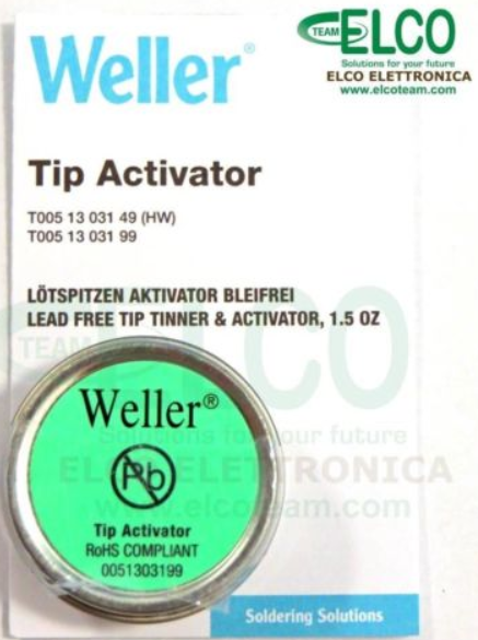

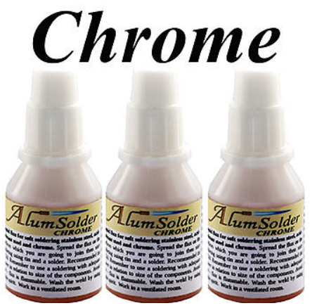

Questo prodotto lo tengo sempre nel cassetto, comprato su ebay, funziona davvero, saldi a stagno
Con questo riattivi l'aderenza sulla punta, lo trovi su ebay, funziona bene
