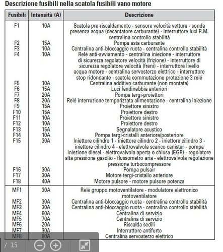

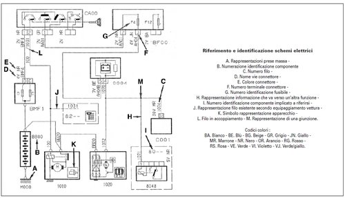

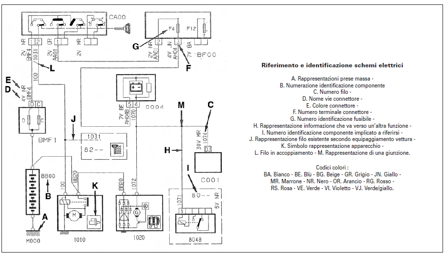

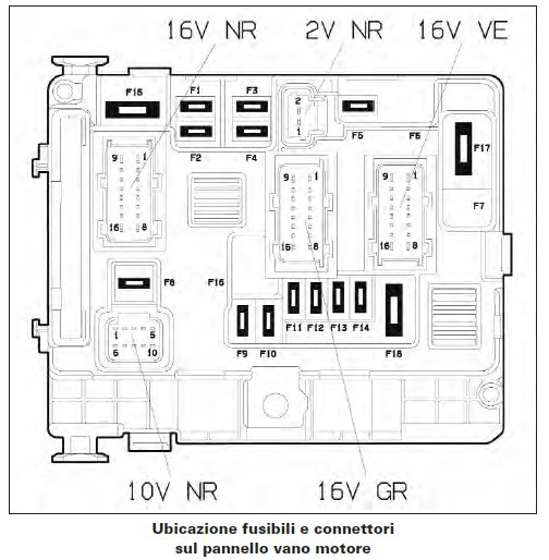

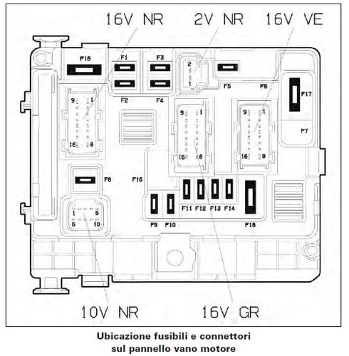

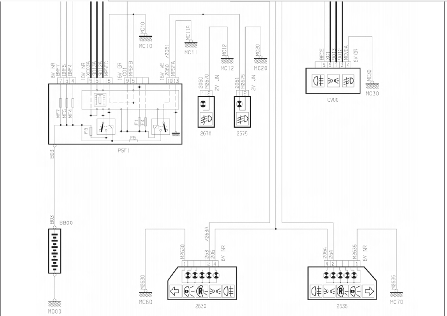

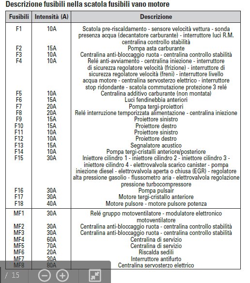

solo un'ultima domanda:
supponiamo io inserisca il rubacorrente in corrispondenza del fusibile fendinebbia...
secondo voi qui avro' corrente quando giro la chiave, o solo quando accendo i fendinebbia?
se no da quale altro fusibile potrei prelevare la corrente, tra quelli indicati?
grazie!
grazie!
Prova con un tester.
99% il pulsante febdinebbia eccita un rele, quindi il fusibile fendinebbia ha tensione solo quando accendi i fendinebbia.
Il pulsante invece avrà tensione solo a chiave girata (e almeno le posizioni accese, se funziona come la mia macchina, dove per accendere i fendinebbia devo prima aver acceso almeno le luci di posizione).
