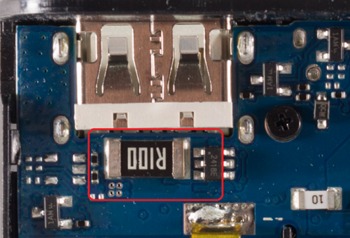

Salve, premetto che non ne capisco di elettronica, ma ho un problema che solo voi potete aiutarmi a risolvere: ho un gps tascabile con una batteria che dura solo 15 giorni. Ho acquistato un Power Bank da 10000mah, che in teoria allungherebbe l'autonomia del gas a circa 5 mesi. Il problema è che per un sistema di ricerca sicurezza del power Bank, questo quando rileva che la batteria del gps è arrivata al 100% si spegne per evitare di surriscaldarla ed io sono costretto a premere il pulsante di accensione per riaccenderlo. Ora ho letto che se mettessi una resistenza sul cavo USB tra power Bank e gps il power Bank rileverebbe in teoria un consumo di energia e non si spegnerebbe. È corretto? È vero che ci sarebbe un minimo di dispersione di energia del power Bank, ma il gps avrebbe comunque una maggiore autonomia. Come dovrei fare?

la bank, di sicura provenienza orientale e di capacità reale sicuramente inferiore a quella dichiarata tutela se stessa non il tuo tracker da pedinamento
come lo fa
attivandosi solo se è richiesto un minimo tra i 30 e i 70 mA secondo il modello
nota: le bank sono composte da celle li-ion o lipo (3.7 V) , un booster che porta l'uscita a 5 V +/- 5%,un circuito di ricarica per le celle (spesso unico chip) e al piu' un sensore di temperatura...

in genere cambiando quel resistore con un valore opportuno che corrisponda a un carico 1 mA o meno :mrgreen: se consumi 70 mA/h la bank ti dura 1 settimana o poco piu' :mrgreen:
se non vuoi fare calcoli 10 Ohm :mrgreen:

anche io vorrei mantenere sempre acceso il mio powerbank... Non ho capito come fare potreste farmi capire per favore ? Ho provato a collegare in serie una resistenza da 10 ohm ma dopo 30 secondi il powerbank si spegne!

Messaggioda Foto Utentebrabus » 13 mag 2019, 14:33
Giorgio72 ha scritto:Buongiorno
anche io vorrei mantenere sempre acceso il mio powerbank... Non ho capito come fare potreste farmi capire per favore ? Ho provato ha collegare in serie una resistenza da 10 ohm ma dopo 30 secondi il powerbank si spegne!
Aiutatemi per favore....
Giorgio
La resistenza va messa in parallelo.

Messaggioda Foto UtenteSammuele » 13 mag 2019, 15:51
Giorgio72 ha scritto:resistenza da 10 ohm ma dopo 30 secondi il powerbank si spegne!
Giorgio
devi metterla in parallelo ma non da 10 ohm, devi trovare il valore maggiore per un minor consumo di corrente.
