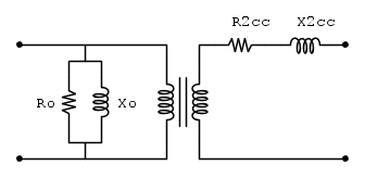

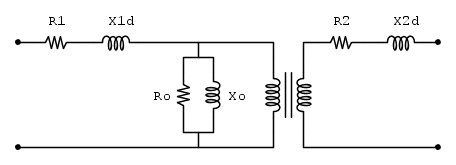

Mi immagino che il circuito sia il seguente:

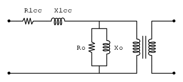

Che diventa cosi portanto tutto a sinistra:
E in questo modo se porto tutto a destra:
Corregetemi se sbaglio, non sono molto sicuro (Ho studiato solo dal libro e senza esempi simili). Riesco a trovare R1cc, X1cc, R2cc e X2cc; con le seguenti formule:
R_{1cc}=R_1+R_2'=R_1+R_2*K_o^2
R_{2cc}=R_2+R_1''=R_2+\frac{R_1}{K_o^2}
Lo stesso vale per X1cc e X2cc. Il resto non so come trovarlo con i dati che ho.
Mi potete dare una mano?
Grazie in anticipo.

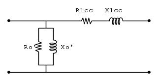

Grazie Foto UtenteRenzoDF, ho rifatto il disegno, è il seguente:
Dal disegno noto che la corrente "Io" circola solo su Zo ricavo Ro' e Xo' con le seguenti formule:
Ro'=\frac{V_1}{Io*cos\varphi_o}
Xo'=\frac{V_1}{Io*sen\varphi_o}
Adesso non ho capito bene come trovare Ro'' e Xo'' sembra la stessa cosa, ma non lo è. Qualche sugerimento?
Saluti...

Così come hai riportato i parametri longitudinali dal primario a secondario, così ci sarà un modo per portare quelli trasversali (anche se questo "spostamento", normalmente, non si usa fare), non credi?
Beh non ci sono arrivato subito perché nel circuito equivalente disegnato dal libro non lo fa, ma negli esercizi lo chiede, e nel capitolo dedicato al circuito equivalente secondario non dice niente riguardo allo "spostamento" dei parametri trasversali. Comunque ho applicato la formula usata per i parametri longitudinali ed ha funzionato.
Poi per le conduttanze e le ammettenze mi basta fare il reciproco delle resistenze e delle reattanze rispettivamente.
