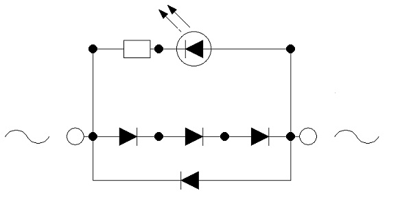

Lo schema è così semplice che non merita un spiegazione, tranne il fatto che come è chiaro sfrutta la debole caduta di tensione solo su una semionda e che la configurazione in anti-parallelo dei diodi lo rende praticamente "trasparente". Può essere fatto tranquillamente in aria e può essere agevolmente adattato in qualche frutto del vostro impianto elettrico, un "tappo" poi si presta proprio benissimo per contenerlo.

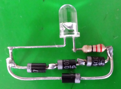

Io ho utilizzato quattro diodi 1N4007, sono molto comuni, poco costosi e portano una buona corrente, più che adatti allo scopo che si prefigge il circuito, la resistenza in serie al Led è in funzione del tipo che volete utilizzare, nel mio caso, un Led ad alta luminosità è andato bene un resistore da 22 Ohm, 1/4 di Watt è più che sufficiente.

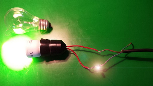

Eccone il montaggio "in aria" vi ricordo che il circuitino va connesso in serie, quindi se smontando l'interruttore della lampada che volete monitorare avete solo due fili il circuitino va messo in serie ad uno di questi due fili, ovviamente senza rispettare nessuna polarità.
Non temete per le lampade a basso consumo, il circuito non scalda e non ne risente e nemmeno la lampada collegata avrà malfunzionamenti, anche con carichi relativamente importanti come lampadine a filamento da 100 Watt.
Anzi nel caso di lampadine a filamento avrete ovviamente anche un riscontro di lampadina bruciata, in quel caso nemmeno il Led monitor si accenderà.
In questa foto sta alimentando una lampada da 11 Watt a basso consumo e poco prima è stato collegato con l'altra a filamento da 100W.
Io non sono andato oltre il provare lampadine da 100 Watt. Sicuramente ridimensionando i componenti si potrà anche collegare carichi maggiori, ma questo va più in la di quello che si prefigge questo semplicissimo circuitino.

Sembra davvero una semplice soluzione. Appena mi capitano in mano 4 diodi lo faccio subito :)
Grazie :)
edit:
Il led è dalla parte giusta?

Messaggioda Foto Utenterichiurci » 3 mag 2018, 15:00
Carino, ma credo che il LED debba essere concorde coi 3 diodi in serie.
Che LED hai usato, colorato? perché con un LED bianco forse la R serie si potrebbe evitare o andrebbe molto ridotta, visto che hanno tensione diretta più elevata

Messaggioda Foto UtenteLancillotto » 3 mag 2018, 15:01
@richiurci
Ho usato un led bianco ad alta luminosità come da foto

[7] Re: Spia led senza modifica impianto
Messaggioda Foto Utenterichiurci » 3 mag 2018, 15:03
QUindi gli 1N vanno a Vf=1V o qualcosa di più?
32,6k 7 11 13
Messaggi: 8800
[8] Re: Spia led senza modifica impianto
Messaggioda Foto UtenteLancillotto » 4 mag 2018, 10:20
Mah... Non ho misurato e non credo, sarà un totale di un paio di volt.

[9] Re: Spia led senza modifica impianto
Messaggioda Foto UtenteGiz » 4 mag 2018, 10:32
Ma il disegno del led in quel modo, è giusto ?
Foto UtenteGiz
36 1 4
Messaggi: 115
Iscritto il: 24 apr 2018, 12:36
[10] Re: Spia led senza modifica impianto
Messaggioda Foto Utenterichiurci » 4 mag 2018, 10:43
no va girato...
