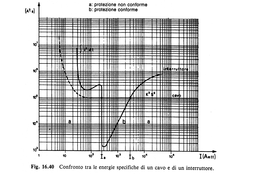

Una domanda stupida..
nella verifica dell'energia specifica passante di un interruttore automatico bisognerebbe verificare che la corrente MAX inizio linea sia inferiore a Ib (Imax<Ib) mentre la corrente minima a fondo linea maggiore della Ia (Imin>Ia).
Se associato all'interruttore automatico c'è anche il relè termico (protezione da sovraccarico) la verifica della relazione Imin>Ia è superflua in quanto un sovraccarico in fondo alla linea sarà protetto dal relè termico.
Ho letto nel web che pure la relazione Imax<Ib non è necessaria.
Ha senso tale frase? io penso che la relazione Imax<Ib bisogna sempre verificarla.. sia con interruttore solo magnetico sia magnetotermico.. corretto?
Grazie :ok:

Nella nota c'è scritto: SE LA PROTEZIONE È DISPOSTA A MONTE ED È IDONEA A PROTEGGERE CONTRO IL SOVRACCARICO, LA VERIFICA DELL'ENERGIA PASSANTE NON È NECESSARIA.
Secondo me è un inesattezza in quanto è vero che la verifica per l'energia specifica passante in corrispondenza di Icc1 (corrente di corto circuita minima - dovuta a un corto a fondo linea) è superflua dato che il cavo sarà protetto dal relè termico, ma per quanto riguarda la Icc2 (corrente di corto circuito massima - inizio linea) la verifica deve esser sempre fatta.
È corretto?

Se la conduttura è protetta dalle sovracorrenti a monte non è necessario verificare la Icc minima.

Esatto, la mia domanda riguarda però la Icc massima

Si è corretto, devi fare la verifica.
