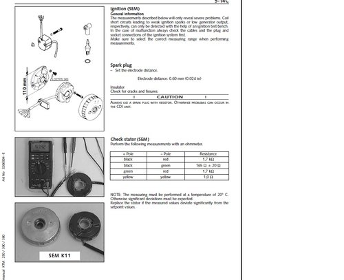

poiché avevo avuto anche io problemi di rotore consiglio comunque un controllo, uno dei pochi fogli che avevo "digitalizzato" è questo:
riferito al modello successivo, ma i valori dovrebbero essere gli stessi.

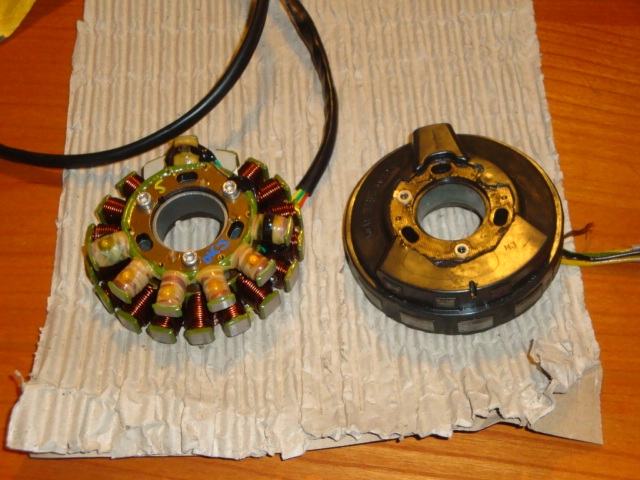

Ed infine una foto del mio "nuovo" statore prodotto da EMP e da me acquistato nel 2010, e a dx quello originale SEM che era resinato, ma ormai degradato
