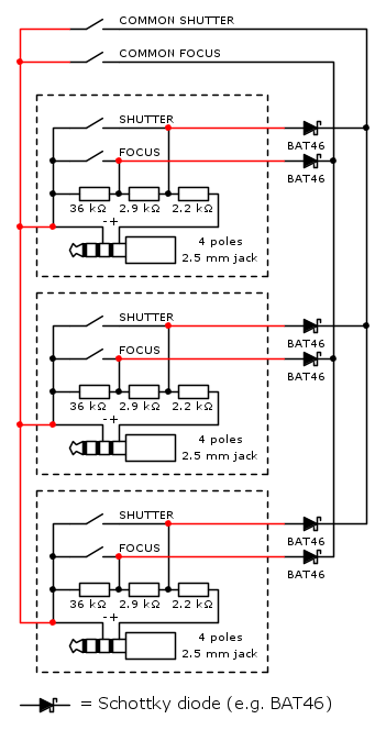

Se le fotocamere sono tutte alimentate indipendentemente (ciascuna con la sua pila, elettricamente isolate tra loro), si può provare un circuito di questo genere. I fili in rosso indicano i collegamenti tra i telecomandi delle varie fotocamere e il circuito di comando comune. Ho inserito solo 3 telecomandi per semplicità, ma è intuitivo estenderlo a 9 o più:
Questo circuito fa uso di diodi Schottky a bassa Vf.
La Vf, ancorché bassa (0,2 - 0,3 V) potrebbe comunque dar fastidio, e in quel caso potrebbe essere necessario realizzare un circuito un po' più complesso con tanti MOSFET in parallelo ai pulsanti, con comando di gate comune.
Se le fotocamere invece non fossero isolate tra loro, si potrebbe far ricorso a fotoaccoppiatori (la complessità aumenta ulteriormente).
L'uso di relè con tanti contatti funziona ma può introdurre dei ritardi meccanici distinti per i vari contatti, e potrebbe essere più ingombrante e costoso.

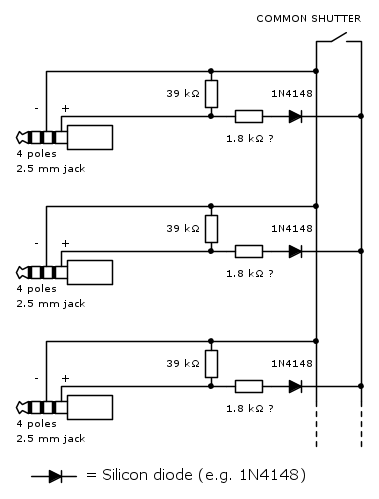

Forse si potrebbe compensare la caduta con un generatore di tensione da -0,3 V in serie al comune. Realizzato con una piletta 1,2 V , un interruttore, un resistore e un diodo dello stesso tipo. Concettualmente pare una soluzione bruttina, ma forse è più semplice di quella con i MOSFET.La Vf, ancorché bassa (0,2 - 0,3 V) potrebbe comunque dar fastidio, e in quel caso potrebbe essere necessario realizzare un circuito un po' più complesso.....
Avendo a disposizione un tester e un telecomando individuale, si può misurare la tensione ai capi della serie di 3 resistenze nei tre casi: nessun pulsante premuto - premuto FOCUS - premuto SHUTTER.
Con questi dati e la legge di Ohm si può progettare un circuito che fa uso di resistenze e comuni diodi 1N4148 anziché diodi Schottky.
Se poi non servisse mettere in comune il pulsante FOCUS ma solo lo SHUTTER, il circuito si può semplificare ulteriormente, per esempio (valori delle resistenze non definitivi, dipendono dai risultati delle misure da effettuare):
Dipendendo dall'uso e dalle caratteristiche delle fotocamere, è possibile che i rimbalzi del pulsante diano fastidio. In tal caso si può realizzare anche un circuito antirimbalzo.
Quanti più dati ci sono a disposizione, meglio si riesce a realizzare un progetto funzionante.
