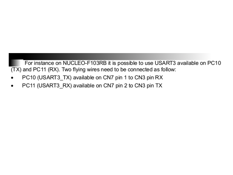

Uso una scheda di sviluppo della ST Microelectronics: la Nucleo-f103rb.
Vorrei tentare di usare il bus usart 2 per comunicare con l'esterno.
Ora, io so che proprio la usart 2, nello schema elettrico con cui è stata realizzata questa particolare scheda Nucleo, viene condivisa conle linee di programmazione, dedicate all'ST-link.
A questo punto vorrei sapere: questa linea Usart 2, è liberamente disponibile all'utente, dopo la programmazione, oppure è dedicata ad uso esclusivo dell'ST-link?
Inoltre vorrei chiedere una cosa che non mi è molto chiara. È vero che i pin della Usart 3 non sono disponibili sulla rastrelliera dei pin di questa Nucleo? Ho scaricato da internet un'immagine del layout di questa scheda, e non ne ho trovato alcun riferimento.

Ho trovato questo frammento che parla della usart.
Si trova su un documento chiamato UM1724, capitolo 6.8, pagina 25.
Secondo voi, per usare la usart 3, devo proprio connettere fisicamente i pin che si trovano sulla rastrelliera CN7 con i rispettivi sulla CN3?
A questo punto che senso avrebbe questo genere di collegamento? Non avrei potuto prendere i pin direttamente sulla rastrelliera che li rende disponibili?
