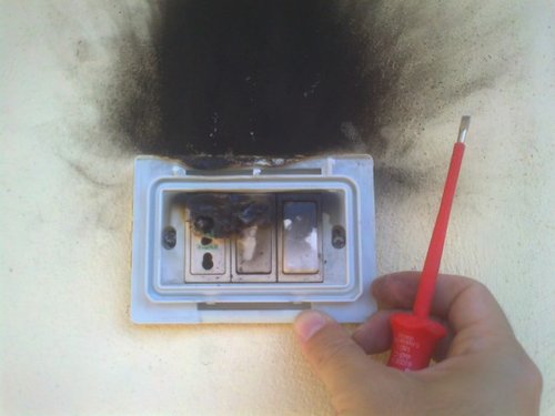

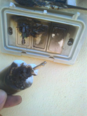

grossomodo sono d'accordo con te
non entro nel merito della notizia, ma ho avuto diverse esperienze di prese con contatti laschi [hai presente quelli che infilano le schuko a forza nelle bipasso?], di adattatori difettosi, etc. etc.
non mi stancherò mai di riportare questa immagine
non è quasi mai sovraccarico, ma elevata resistenza di contatto che porta a surriscaldamenti localizzati importanti
basta che vicino la presa si trovi materiale combustibile ed arrivare a quel rogo non è nemmeno tanto difficile
Concordo, ho fatto un giro con una termocamera FLIR in una azienda di medie dimensioni, ho trovato decine di punti in riscaldamento anomalo.
