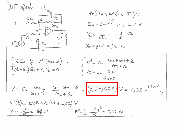

Nell'immagine allegata è presente la soluzione di un esercizio fornita dal mio docente solo che per quante volte rifaccia il calcolo al posto del risultato cerchiato in rosso ottengo (-208)/(289)-j(1344)/(289)=0,7197231834-j4,650519031 cosa sbaglio?

Anzitutto, gli schemi andrebbero disegnati su FidocadJ in modo tale da poter essere eventualmente modificati per eventuali chiarimenti. Poi, quanto valgono G_1, G_2 e G_3?

R1=R2=1 ohm

Il mio problema è che arrivo alla stessa soluzione letterale ma poi quando vado a sostituire i dati ottengo il risultato che ho scritto sopra

Con i dati che hai postato viene il tuo risultato (a parte il segno della parte reale)
