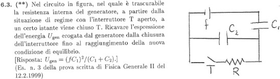

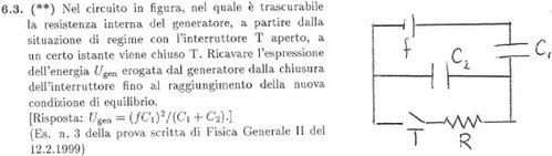

Buongiorno ha tutti....ho ricominciato a studiare questa materia da capo ..e ho fatto un primo esercizio e avrei bisogno di voi per sapere se sto ragionando in modo giusto
Per t<0
Il circuito è formato dal generatoere e dai 2 condensatori che sono in serie..da qui mi posso ricavare la carica iniziale sui condensatori
Per t=0
Il circuito è formato dal generatore e dal condensatore C1
Da qui mi ricavo la carica finale è poi ho tutto per calcolare l'energia erogata dal generatore
Vorrei giustificare questo ultimo passaggio
Sostituisco il condensatore C2 con un corto circuito perché alla chiusura di T i suoi capi sono collegati a una resistenza quindi si scarica..le cariche lasciano l'armatura e passano per il ramo contenente R perché ha una minor differenza di potenziale si suoi capi
È giusto tutto questo?
Energia erogata dal generatore

Quando chiudi l'interruttore, perché il circuito dovrebbe essere costituito solo dal generatore e dal condensatore C1? Mi mostri il percorso chiuso di questa rete? Sono solo curioso.

Cam91 ha scritto: ...ho ricominciato a studiare questa materia da capo ..e ho fatto un primo esercizio...
Scusa ma... hai cominciato da capo e come primo esercizio che provi a svolgere ne prendi uno da una prova d'esame
Sui testi non ci sono gli esercizi "semplici" ogni fine paragrafo ? Devi rivedere quelli dato che anche in questo thread stai ricadendo nei medesimi errori dell'altro...

PER T<0 IL RAMO CONTENENTE L'INTERRUTTORE E' UN CIRCUITO APERTO ...PERCHE' NON CIRCOLA CORRENTE
I 2 CONDENSATORI SONO IN SERIE PER CUI:
calcolo la carica iniziale
LA RETE E':
LA RETE E':
per t=0 la rete secondo me e' questa:
perche' una volta chiuso l'interruttore il condensatore C2 e collegato alla resistenza R comincia a scaricarsi e percio si comporta come un corto circuito
ma non sono molto sicura del perche'
ho fatto ovviamente tutti gli esercizi proposti dal libro...ma sono troppo semplici
Non ci siamo proprio.
Scrivi che hai fatto gli esercizi del libro e sono troppo facili. Sarei curioso di vedere i tuoi passaggi.
Questo lo stai sbagliando alla grande e non è complicato.
Ho scritto che vorrei vedere il percorso chiuso della C1, perciò disegna la rete iniziale, evidenziando il percoso chiuso in rosso. Fai sparire componenti come se non ci fosse un domani.
