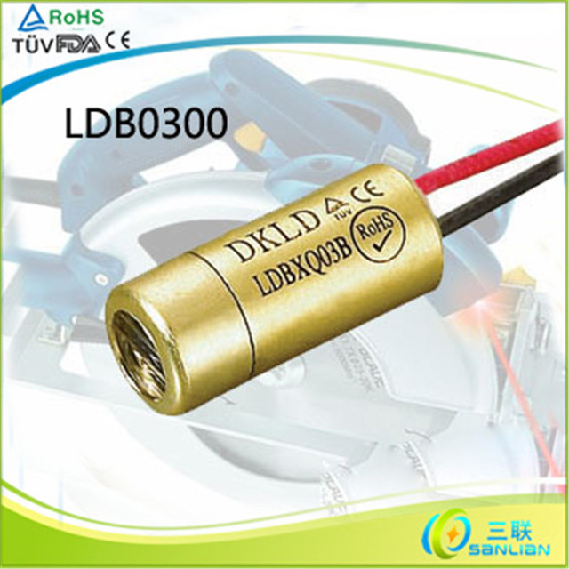

Va bene ci provo,
Ho un "laser" come in foto con la sigla stampigiata sopra DK LDBXQ03B
ed è la stessa sigla che riporta la foto,
Inizialmente dove era inserito funzionava con 2 piccole batterie tipo quelle degli orologi, con il problema che dopo qualche ora le batterie si scaricano e non sempre ci si ricorda di spegnere l'interruttore con la sorpresa di trovarsi sempre con le batterie scariche cosi volevo alimentarlo a corrente in poche parole dovrei alimentarlo con una corrente da 5 volt e 0.05 mA per star dentro i parametri perché non si bruci cosa che già è successa a forza di provare con correnti errate,
Allego foto con i dati:

Di buona qualità DKLD LDB0300 3-5v dot line cross rosso diodo laser 5mw 650nm
Modello: diodo laser LDB03000 Polarità inversa protetta
Lunghezza d'onda del laser (opzionale) 650nm o 635nm
Corrente di funzionamento <30 mA (650 nm) <50 mA (635 nm)
Tensione di esercizio DC 3-6 V (± 0,3 V)
Potenza del diodo 5mW
Potenza di uscita / Classe laser (opzionale) 0,39 mW (Classe I)

Compra un alimentatore a tensione regolabile e comincia a testarlo dal minimo, diciamo da 3V, in questo modo per la legge di Ohm riduci anche la corrente. Poi fai sapere. In ogni caso non farlo scaldare troppo
credo che ti si siano bruciati perché li hai alimentati con una tensione più alta di quella che vuole il laser, non con una corrente più alta.
Considera che è l'apparecchiatura che richiede la sua corrente di esercizio.
Fai questo ragionamento, in una presa di corrente elettrica a 230V , ci inserisci una lampada da 25 W e poi ce ne metti una da 100 W......non se ne brucia una!

Si ho letto il tuo post e si che ho capito che ho alimentato il laser con una tensione troppo alta per le sue caratteristiche e cosi l'ho bruciato, ma non riesco tradurre l'esempio che fai delle lampadine non capisco quali componenbti che dovrei utilizzare.
Prendo il problema come un quiz, e lo risolvo descrivendolo in modo che sia didattico.
Probabilmente l'alimentatore non è stabilizzato, ma costituito solo da trasformatore, ponte diodi e condensatore.
A vuoto avrà una tensione di 10 V ( quasi 7V x 1,41)
Supponiamo che il laser assorba una corrente di 50 mA a 6V
R = (10-6)/0,05 = 80 ohm.
P = V*I = (10-6) *0.05 = 0,2 W dissipata dal resistore
Metti in serie fra alimentatore e laser un resistore da 100 ohm 0,5 W e vedi cosa succede.
Se hai un multimetro amperometro mettilo in serie e misura la corrente assorbita.
Se la ritieni bassa riduci il valore della resistenza.
Riportaci i risultati.
Servono ulteriori spiegazioni ?
