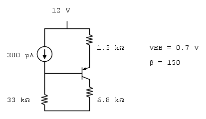

circa il circuito:
Dovrei trovare la sensibilità della corrente
al variare di
.Tenendo presente la formula
ricavata dal circuito:In cui la
è la tensione di base mediante partitore su
.Ho cercato di ricondurmi da questo circuito a quello all'inizio.
Non riesco a capire come trovare la
, o meglio quale sia in quanto il transistor del circuito iniziale è un PNP..Grazie.
