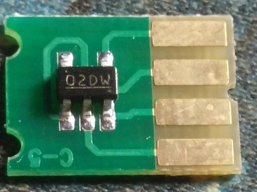

Questa è una schedina che vendono insieme a delle strisce per misurare la glicemia. Dovrebbero esserci memorizzati dei dati.
Qualcuno di voi sa come funzionano e se si possono riusare?
L'ho tolta da dentro un piccolo involucro di plastica.

visto l'uso per me I2C eeprom 24LC02
pin1 SCL
pin2 GND
pin3 SDA
pin4 Vcc
pin5 Write protect
address 1010xxx (xxx don't care)

da provare sicuramente :)
grazie :)
