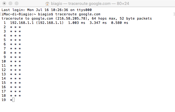

elfo ha scritto:Riporta qui I righi di risposta
Ecco qui:
l'ho fermato io dopo un po' ma continuava ad andare avanti così e ad aggiungere asterischi...

[6] Re: Infostrada e registrazione linea fibra
Messaggioda Foto Utenteelfo » 16 lug 2018, 10:42
Ianero ha scritto:Ok, fatto e PEC già inviata, grazie.
Bravo! vedo che segui i miei consigli :mrgreen:
Grazie a te.
Per quanto riguarda il lato "tennico" - dall'alto della mia ignoranza :( - direi che i(l) DNS funziano (risolvono il dominio google.com 216.58.205.78), ma la comunicazione si ferma al tuo router 192.168.1.1 (cioe' lo raggiungi ma non vai oltre)
Sospetto - ma aspettiamo pareri piu' autorevoli - che il problema sia tutto di Infostrada.

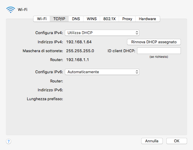

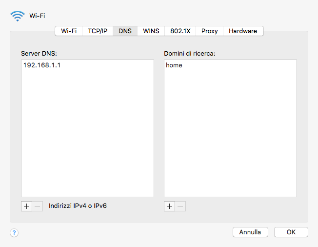

Che sistema operativo hai ? Riesci ad arrivare da solo alla finestra delle proprietà della connessione ?
Ho il Mac, volevi vedere queste pagine?
