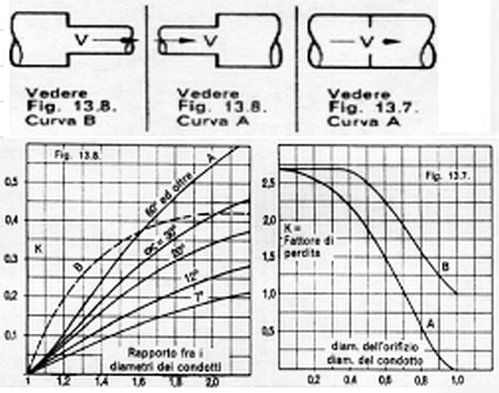

Questo ti metterebbe nelle condizioni di calcolare, sulla base della portata di cui sopra, la velocità di approccio dell'aria all'apertura del filtro in m/s. Da questa velocità, secondo le caratteristche rilasciate dal costruttore del filtro è possibile ricavare la caduta di pressione principale. La caduta di pressione principale, (magari maggiorata di un 20%) ti consente di capire almeno se le caratteristiche del ventilatore sono ammissibili per l'abbisogna. Poi puoi controllare che all'interno dell'armadio non ci siano strozzature patologiche al percorso dell'aria, in questo caso puoi valutare, sulla della velocità dell'aria nei punti critici, un eventuale aggravio della caduta di pressione secondo la formula:
CdP[Pa]=K x (V[m/s]/4.033)^2 per darti un'idea del K
Ricorda però che i K in figura sono dimensionati per i mmH2O qundi devi moltiplicarli per 10 al fine di ottenere i Pascal.
Se hai a disposizione l'armadio per fare delle misure; puoi fare, conoscendo la potenza, un certo numero di misure di temperatura sui flussi d'uscita. La media delle temperature, sottratta la temperatura ambiente, ti darà il Dt e da questo la portata. Per ottenere una migliore precisione puoi sottrarre alla potenza interna le perdite dell'armadio Wperdita= 5 [W/(°C m2)] x Dt/2 x superficie esposta armadio [m2]
In questo modo puoi misurare indirettamente, ma dal vivo, la caduta di pressione e individuarne il punto sulle caratteristiche del ventilatore.
