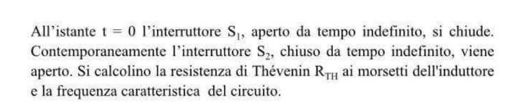

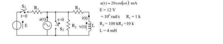

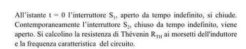

Messaggioda Foto UtenteFrankz » 17 lug 2018, 2:38

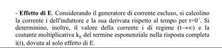

Cosa sarebbe e come si calcola la costante moltiplicativa che viene chiesta qui sotto? Come si calcola la derivata della corrente dell'induttore rispetto a t=0^+
RTh = 990\Omega ?

-Per la RTh ho cortocircuitato il generatore di tensione e aperto il generatore di corrente.
Quindi: R1//R2= \frac{10^3\cdot100^3}{10^3+100^3} = 990 \Omega
-La frequenza posso ricavarla da w?
-Per la corrente iL ho fatto così:
Ztot=[(R3+XL)//R2]+R1 = \frac{(10^4+4\cdot10^3j)\cdot100\cdot10^3}{(10^4+4\cdot10^3j)+100\cdot10^3}+10^3 = 10,21\cdot10^3+3,3\cdot10^3j \Omega
IE=\frac{E}{Ztot}= 1,06\cdot10^{-3}-3,44\cdot10^{-4}j A
V_{(R3+XL)//R2}=IE\cdot[(R3+XL)//R2]=10,93+0,343j V
iL= \frac{V_{(R3+XL)//R2}}{R3+XL}=9,54\cdot10^{-4}-3,47\cdot10^{-4}j A
La roba della derivata e della costante moltiplicativa non so come farli...

Messaggioda Foto UtenteFrankz » 17 lug 2018, 15:29
Quindi Zx=(R3+XL)//R2
Ztot=Zx//R1 = \frac{(9210,96+3301,4j)\cdot 1000}{(9210,96+3301,4j)+1000} = 911,33+28,6j \Omega
IE=\frac{E}{Ztot}= 0,013-4,12\cdot10^{-4}j A
V_{Zx}=IE\cdot Zx]=122,52+39,62j V
iL= \frac{V_{Zx}}{R3+XL}=0,011-8,09j A
La frequenza che chiede posso ricavarla da w ?

Frankz ha scritto:[fcd][FIDOCAD]
dalla legge di Lenz sai che V=-L*DI/Dt; per cui DI/Dt = -V/L;
dove ovviamente sia dI/dIt che V sono le grandezze a t=0+
