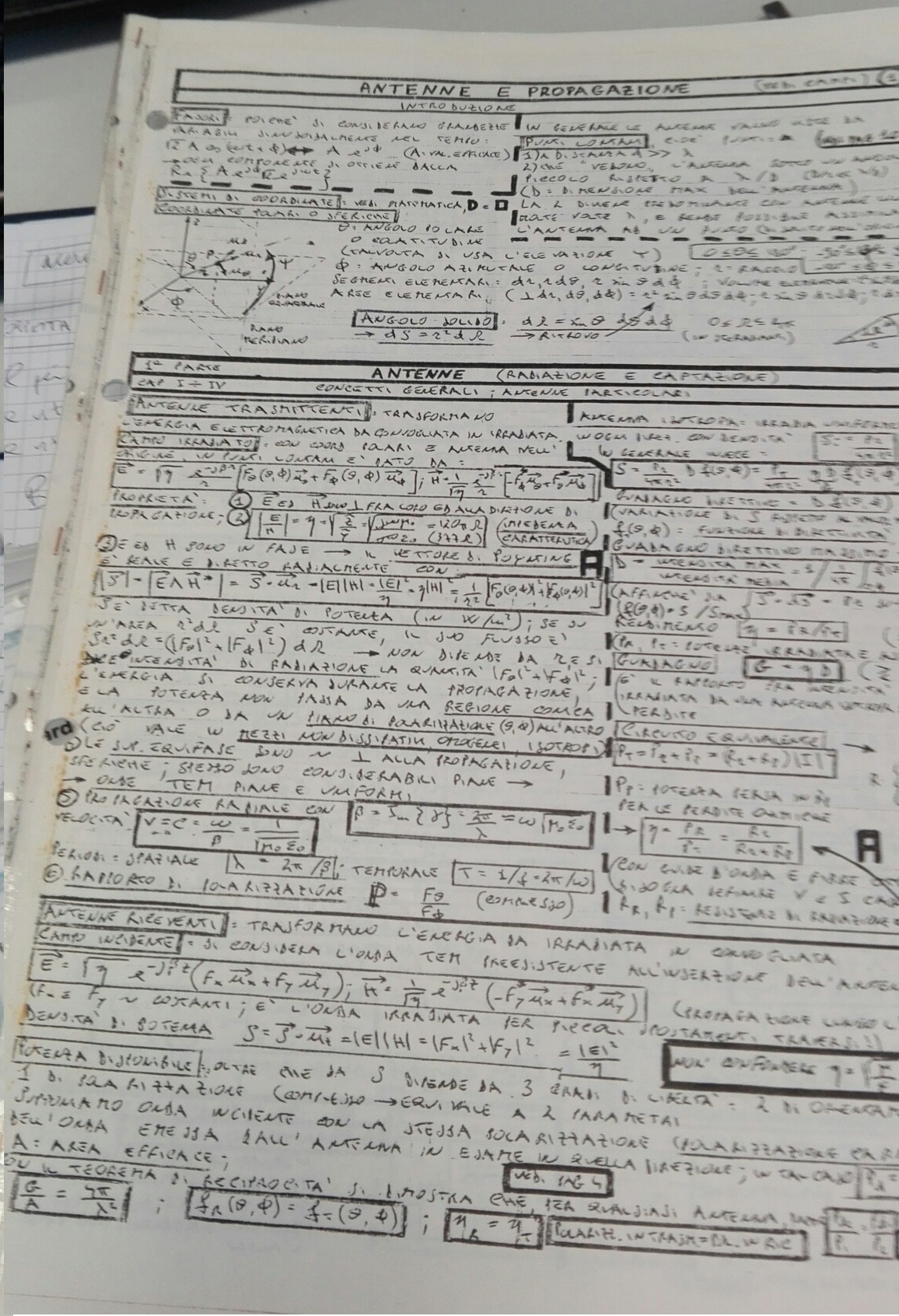

l'impedenza è 377 ma ho dovuto sbirciare sul mio bigino studentesco :mrgreen:

[5] Re: esercizio campi emag antenne Tx Rx
Messaggioda Foto UtenteGost91 » 19 lug 2018, 16:40
guarda qui

[6] Re: esercizio campi emag antenne Tx Rx
Messaggioda Foto Utenteirolokirt » 19 lug 2018, 17:24
ho capito quindi l'antenna in trasmissione è l'antenna isotropa !
antenna isotropa e omnidirezionale non sono la stessa cosa o meglio l'antenna isotropa è un caso particolare di omnidirezionale infatti anche il dec è omni rispetto ad un piano ortogonale al suo asse...o mi sto sbagliando?
grazie per le risposte comunque!
comunque rifacendo i calcoli con D=1 mi torna lo stesso risultato di gost91 quindi ipotizzare che la ricezione sia su un carico adattato non mi fa perdere di generalità in questo caso?
