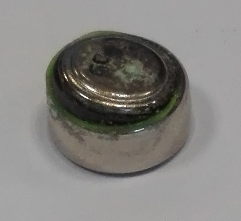

Oggi mi è tornato in mente il recente 3d sulla ricarica di pile...non ricaricabili.
Mio figlio ha "rottamato" una calcolatrice SHARO EL 520 X, doppia alimentazione da batteria e solare.
https://www.sharp.it/cps/rde/xchg/it/hs ... t=EL520XWH
Calcolatrice messa male, ma mi ha colpito il rigonfiamento sul retro.
La apro e scopro che la pila a bottone da 1,5V è molto gonfia, praticamente "esplosa"
E' una classica LR44 non ricaricabile, mai visto niente del genere.
Incuriosito provo a misurare la tensione ai suoi capi...0,18V....
Ma...se misuro sulla PCB la tensione con batteria estratta, illuminando con luce artificiale ottengo ben 1,6V!
All'interno della calcolatrice è visibile un elettrolitico 33uF 4V, e probabilmente un circuito di polarizzazione ridotto ai minimi termini.
Ma il fatto è che il pannello solare sottoponeva la batteria a una ricarica, sia pur lieve, che ritengo ne abbia provocato il danneggiamento (anche se dopo diversi anni).
Non so se riesco a ricavarne lo schema, secondo voi era semplicemente un progetto fatto male?

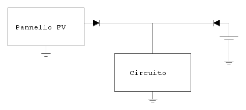

[3] Re: Carica pile non ricaricabili?... un caso vissuto
Messaggioda Foto Utenterichiurci » 23 lug 2018, 15:01
Hai ragione, avevo preso un abbaglio a causa dei componenti microscopici usati ...in pratica non li vedo più ho dovuto usare la "lente" dello smartphone :mrgreen:
Lo schema è questo (verso il circuito non riesco a vederlo):
Il pannellino a vuoto fornisce circa 2V con illuminazione artificiale, quindi in piena luce l'assorbimento dalla batteria è nullo.
La ricarica avviene solo in piena luce ed è limitata alla corrente inversa del diodo, quindi direi trascurabile ;-)

[4] Re: Carica pile non ricaricabili?... un caso vissuto
Messaggioda Foto UtenteLancillotto » 23 lug 2018, 16:36
Quindi si è aperta solo per l'ossidazione interna ?

[5] Re: Carica pile non ricaricabili?... un caso vissuto
Messaggioda Foto Utenterichiurci » 23 lug 2018, 17:11
Non so se ossidazione è il termine giusto... potrebbe essere dovuto alla sovrascarica (tensione pil ascesa a 0,2V scarsi) ma non sono un chimico ;-)

[6] Re: Carica pile non ricaricabili?... un caso vissuto
Messaggioda Foto UtentePietroBaima » 23 lug 2018, 20:06
Come si vede dal datasheet della batteria, si tratta di una batteria con la seguente chimica:
datasheet ha scritto:chemical system: Zinc-Manganese Dioxide (Potassium Hydroxide Electrolyte)
Se dell'aria entra nella batteria (per motivi anche banali, per esempio perché la guarnizione che divide l'anodo dal catodo si secca col tempo) l'anidride carbonica presente in atmosfera reagisce con l'elettrolita per formare della potassa (carbonato di potassio) il quale si riduce col manganese per formare quel sale verde-marroncino che si vede dalla tua foto.
L'apporto di carbonio fa gonfiare la batteria finché non si apre.

[7] Re: Carica pile non ricaricabili?... un caso vissuto
Messaggioda Foto Utenterichiurci » 23 lug 2018, 22:15
Grazie Pietro, è la prima volta che vedo una "bottone" ridotta così, forse la chimica e forse anche il funzionamento solare, abbastanza efficiente, che ha fatto trascurare il fatto che la batteria fosse totalmente scarica da tempo.
