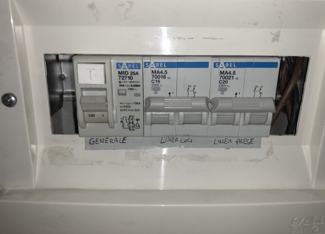

Sto facendo un sopralluogo in un piccolo ufficio composto da 2 vani + bagno, perché devo installare delle riceventi a RF 433mhz per comandare una elettroserratura e una luce esterna (ed eventualmente sistemare altre cose che non vanno). Nel centralino ho trovato questa situazione... per quale motivo secondo voi hanno messo un C16 per le luci e un C20 per la FM?

Messaggioda Foto Utentemarco76 » 25 lug 2018, 16:09
Perché tu che metteresti?
Dipende da che c'è dopo...

Messaggioda Foto UtenteDarioDT » 25 lug 2018, 16:14
Le prese sono protette con fusibili localmente?

Messaggioda Foto UtenteDanielex » 25 lug 2018, 16:33
Situazione non conforme alla regola d'arte.
Le prese non sono protette.
Serve un interruttore con In minore o uguale a 16A.
Il differenziale generale non è protetto perché ha una In di 25A e a valle ci sono due interruttori con In totale pari a 36A (la situazione non è conforme a meno che a monte del differenziale non sia installato un magnetotermico con In minore o uguale a 25A).
Chi se ne frega dei motivi per cui l'hanno fatto. O_/

Messaggioda Foto UtenteGiovanni123 » 25 lug 2018, 16:43
turion95 ha scritto:per quale motivo secondo voi hanno messo un C16 per le luci e un C20 per la FM?
Probabilmente all'epoca dell'installazione il luciaio aveva solo quelli a disposizione :lol:
Ho visto fare di peggio, almeno c'è un differenziale.
Poi magari a monte del centralino è installato un magnetotermico da 10A che domina sugli altri 2 che hai fotografato :mrgreen:

Messaggioda Foto Utenteturion95 » 25 lug 2018, 16:57
Non c’è magnetotermico a monte del differenziale, ma solo quello che vedete, poi il montante proviene direttamente dal contatore Enel con cavi da 6. Non c’è alcun fusibile per le prese, ma solo normali frutti BTicino Living.
Ok quindi gli sistemo anche questa situazione, MT C16 per le prese e C10 per le luci, e poi posso lasciare il MTD attuale, o...? Grazie O_/

Messaggioda Foto Utenteturion95 » 25 lug 2018, 17:00
marco76 ha scritto:Perché tu che metteresti?
Dopo questo quadro l’intero impianto è composto da: 11 prese bipasso, 1 condizionatore 18000btu collegato con un 3G2.5 nei morsetti entra/esci di una presa, e 4 punti luce. Ah e l’elettroserratura della porta di ingresso allo studio su cui andrò a collegare in parallelo la ricevente RF. Stop non c’è nient’altro.

Messaggioda Foto UtenteGiovanni123 » 26 lug 2018, 7:49
turion95 ha scritto:Ok quindi gli sistemo anche questa situazione, MT C16 per le prese e C10 per le luci, e poi posso lasciare il MTD attuale, o...? Grazie
Quello attuale non mi sembra un MTD, ma un differenziale puro. Ti consiglio di montare un MTD a monte subito dopo il contatore (spazio permettendo), con corrente In=25A (max) e Id=0.3A, mantenendo comunque l'attuale

Messaggioda Foto Utentemarco76 » 26 lug 2018, 8:40
Linea prese direi che è chiara, la linea luci perché la cambieresti? Che sezioni di cavo hai?
Il condizionatore dov'è attaccato? Io dai miei l'ho messo sulla linea luci ché se no saltava sempre l'interruttore e per una linea dedicata non c'era spazio.
E come ti hanno detto dipende anche da cosa c'è prima... Verifica se serva un RCD dopo il contatore ed il potere d'interruzione che sia sufficiente. O_/

Messaggioda Foto Utentemagoxax » 26 lug 2018, 8:58
Turion95 nel post #7 ha scritto:...1 condizionatore 18000btu collegato con un 3G2.5 nei morsetti entra/esci di una presa...
Ecco il "colpevole" dell'interruttore da 20 A. :mrgreen:
A proposito; il condizionatore ha un sistema di sezionamento o c'è solo l'interruttore nel quadro?
Io passerei altri 2 fili e separerei la linea prese dal condizionatore.
Dopodichè toglierei l'interruttore da 20 A e ne metterei 2 da 16 A.
