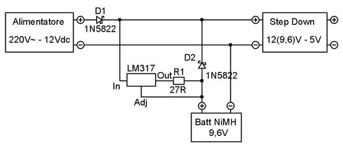

Lo schema che allego è quello del mio sistema per evitare il reset dell'Arduino e per dare UN PO' di autonomia al sistema in caso di mancanza rete.
Abito a Milano e le mancanze rete sono rare. Inoltre normalmente sono delle microinterruzioni, proprio quelle appena sufficienti a mandare in reset Arduino. Infine se, dopo un tempo di mancanza rete abbastanza lungo, le batterie si scaricano, non c'è nessuna rete di salvataggio: l'Arduino si spegne.
Il circuito è in funzione da un paio di anni e ha ovviato alle mancanze rete verificatesi ultimamente a seguito di temporali intensi nel milanese.
Ciao,
P.

Stsvo per consigliare uno schema simile. Metterei un condensatore in parallelo all ingresso dello step down così da avere un pelo più di tempo per far commutare i diodi.

L LM317 è un generatore di corrente costante che "butta" corrente nella batteria sempre. Quindi dimensioni la resistenza del regolatore per erogate 1/15C e stai apposto

Nope, se imposti la carica ad 1/5C ci vogliono 5 ore (teoriche, in realtà di più) per caricare la batteria. Con un circuito un pelo più complesso di quello puoi settare una tensione di carica che quando viene raggiunta passa in automatico a corrente costante di mantenimento. Cerca sul forum caricabatterie nicd lm317. Domani posto il link, comunque il principio dello schema è quello comunque
