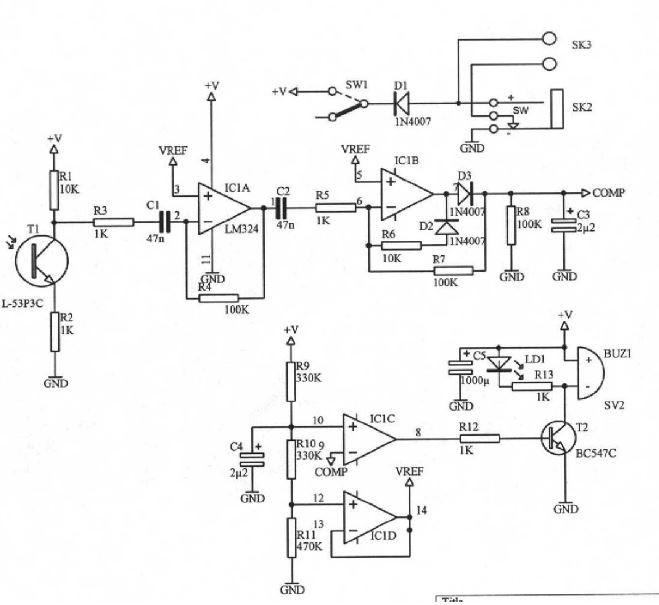

Ciao Ragazzi,
sto incontrando difficolta nel calcolo della frequenza di taglio di un filtro passa alto nell'individuare la resistenza da insirire nella costante di tempo RC, o meglio in un circuito generico come si calcola la reistenza in serie al condensatore che determina la frequenza di di taglio?
Per esempio la R a valle di C1 da inserire in f=1/2x3,14xCxR per calcolare la frequenza di taglio relativo al filtro passa alto associato al condensatore C1
PS. Ragionamento analogo per calcolo del f di taglio per la resisetnza a monte del condensatore nel caso di un passa basso.

Quello che dici credo sia corretto ma cercando di capirne il perché direi che la resistenza
che impatta sulla costante di tempo
e quindi sulla frequenza di taglio
dovrebbe essere la resistenza su cui scorre la corrente di carica/scarica del condensatore. In questa interpretazione perche non prendere in considerazione anche la resistenza R4=100K di retroazione di IC1A?5

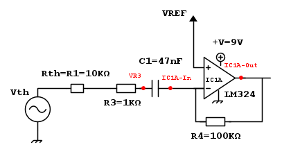

Volendo eseguire il calcolo completo della funzione di trasferimento del primo filtro, operiamo come segue:
Il fototransistor può essere approssimato con un generatore di corrente ideale --> realizziamo l'equivalente Thevenin costituito da un generatore di tensione e da una resistenza serie pari a R1 (10k).
Il circuito risultante è quello di un filtro passa alto con funzione di trasferimento:
Vediamo se i conti tornano: il guadagno a frequenza nulla vale zero, quello a frequenza infinita
Direi che ci siamo.
Come puoi vedere, nel polo appaiono solamente R1, R3 e C1, quindi R4 sembra non avere alcun effetto sulla costante di tempo di carica e scarica di C1, come mai?
Risposta: è perché stiamo considerando l'amplificatore operazionale ideale. L'Opamp si occupa unicamente di far sì che la tensione al morsetto non invertente sia idealmente IDENTICA a quella al morsetto invertente: il condensatore è poggiato al morsetto invertente e vede in tale punto una tensione identicamente pari a VREF in ogni istante. In altre parole, la dinamica dell'operazionale è talmente veloce che il condensatore ignora completamente la forma della rete di retroazione.
R4 entra invece ovviamente nel calcolo della funzione di trasferimento sia nel polo che nello Zero; cambiando R4 cambiano le caratteristiche del sistema, ma solo perché cambia il fattore di retroazione fra l'uscita dell'operazionale e il nodo di confronto (in questo caso il morsetto invertente).
Direi che ci siamo.

La resistenza Rth come detto è circa la resistenza in uscita del transistor T1 secondo
dove Rc è la restitenza di collettore schema equivalente completo per piccoli seganli per il transistor in configurazione ad emettitore comune
Ci arriviamo in quanto in continua si ha per l'AmpOp inverntente
e questo si dimostra considerando il corto cirtuito "virtuale" el resistenze d'ingresso infinite dell'AmpOp Ideale.
Ora passando in regime alternato, occorre parlare di Impedenza elettrica e magari in regime sinusoidale puro per la pulsazione complessa s=σ+jω si può considerare la pulsazione ordinaria s=jω si ha:
ove
e
con
e arriviamo qui
che come detto ha uno zero in s=0 mentre a frequenza infinita calcolando il confronto tra infiniti della funziona razionale
