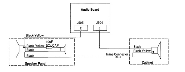

Ciao a tutti.
Recentemente ho notato una cosa strana all'interno di un flipper.
Il flipper in questione ha una scheda audio la cui uscita è collegata a 3 altoparlanti, un tweteer, un medio e un Woofer, che credevo collegati in parallelo come in figura 1
Invece stasera, controllando il woofer, mi sono accorto che se lo staccavo non c'era più audio.
Ho verificato meglio i collegamenti e mi sono accorto che l'impianto è confomato come in figura 2, con il woofer in serie e agli altri in parallelo.
Domanda: Perche?
C'è uno scopo per questo tipo di collegamento oppure qualcuno si è divertito a fare modifiche a casaccio?

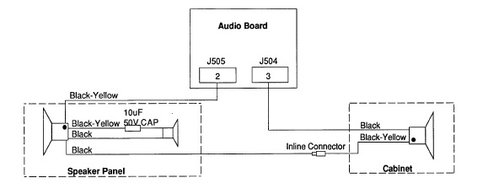

[3] Re: Collegamento di alti, medi e bassi.
Messaggioda Foto Utentedadduni » 7 ago 2018, 11:34
Ma sbaglio o il basso vede il condensatore in serie? Non mi sembra una grande scelta, ma forse sbsglio
Foto Utentedadduni
2.073 2 7 12
Messaggi: 1370
[4] Re: Collegamento di alti, medi e bassi.
Messaggioda Foto UtenteMariX » 7 ago 2018, 11:43
Così sembra.
Mi vien da scrivere che con lo schema di sinistra l'amplificatore vede una impedenza di carico minore rispetto a quello di destra.
Se si ignora l'altoparlante degli alti, e se l'impedenza di ogni altoparlante fosse di 8 Ohm, il collegamento di sinistra porterebbe l'amplificatore a fornire una corrente 4 volte maggiore rispetto all'altro collegamento perché nel primo caso gli altoparlanti dei medi e dei bassi sono collegati in parallelo nell'altro caso in serie.

[5] Re: Collegamento di alti, medi e bassi.
Messaggioda Foto UtenteMariX » 7 ago 2018, 12:16
dadduni ha scritto:Ma sbaglio o il basso vede il condensatore in serie? Non mi sembra una grande scelta, ma forse sbsglio
In parallelo agli alti ci sono i medi.

Sono andato a spulciare tra le carte di altri modelli di flipper e ho trovato uno schema che raffigura il collegamento esatto.
Il woofer nel cabinet è un 6" 25W 4ohm
il medio nel SP è un 5" 25W 4ohm
il tweteer nel SP è un 4" 15W 4ohm
Non ho dati relativi all'uscita della scheda audio, so solo che il finale è un LM1875.

[8] Re: Collegamento di alti, medi e bassi.
Messaggioda Foto UtenteSerTom » 7 ago 2018, 17:52
sidro007 ha scritto:Sono andato a spulciare tra le carte di altri modelli ...
Dallo schema (disegnato malissimo) sembra di capire che 2 altoparlanti (più che Bassi e Medi parlano di Cabinet e Panel) siano in serie tra loro con il 3°(Acuti ?) posto in parallelo al 1° degli altri 2 ... e con il suo bel condensatore in serie. Discutibile ma non del tutto errato.

[9] Re: Collegamento di alti, medi e bassi.
Messaggioda Foto Utentesidro007 » 7 ago 2018, 19:24
Così è.
Ho parlato di woofer e medio in quanto l'altoparlante nel cabinet è più grande e dispone di una cassa di risonanza maggiore mentre quello nello speaker panel non ha cassa di risonanza ed è più piccolo...
Quali vantaggi/svantaggi porta questo tipo di configurazione?
Nel caso (non remoto) di sostituzione degli altoparlanti cosa mi consigliate di fare per migliorare la resa audio?
