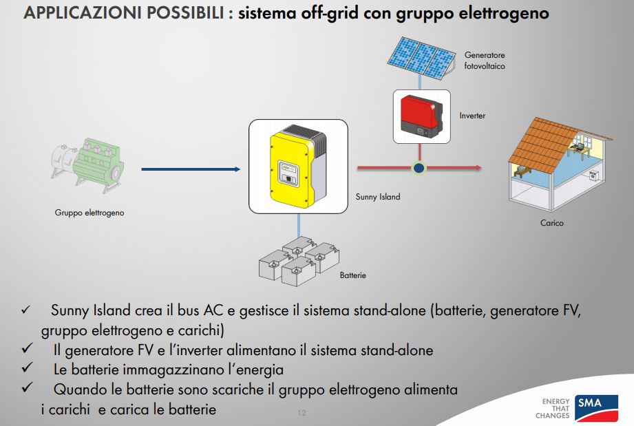

Buongiorno,
vorrei installare un sistema ad isola con generatore a gasolio, pacco batterie e piccolo fotovoltaico (2 kWp) su un baito isolato. La potenza disponibile dovrebbe essere 3 kW a 230 V per un consumo giornaliero di 10 kWh circa.
Ho seguito alcuni casi di ristrutturazione ma con grossi generatori (20+ kW), qualcuno di voi può consigliarmi un sistema completo che integri queste due tecnologie? (generatore + PV)
Mi chiedo se esista qualcosa di preconfezionato con una centralina di controllo.
Grazie mille

Salve Foto Utenteatomorama,
la SMA ha presentato da tempo un sistema che potrebbe rispondere alle tue esigenze.
Non penso sia la sola ditta, ma non ho altri riferimenti al momento.

Grazie mille,
ho trovato pacchetti simili anche io ma SMA mi da fiducia.

Sonnenbatterie
Per il G.E. prendilo con regolatore elettronico della frequenza, che per quelle taglie piccole , generalmente lo danno con regolatore elettromeccanico ed ha oscillazioni rilevanti
