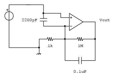

Ciao a tutti! Vi chiedo per favore di dare un'occhiata al circuito. Sono convinto al 99% che è la conf. di un amp. non invertente però non capisco a cosa ci vogliono quei condensatori? Premetto che il segnale in ingresso è piccolo (infatti guardate il guadagno circa 1M/1k) . Il condensatore da 0.1uF posso ancora supporre che sia per filtrare le alte frequenze quindi eventuali spike etc. come un passa basso invece il condensatore tra gli ingressi da 2200pF a cosa serve?
Condensatore tra gli ingressi dell'operazionale

Provo a rispondere:
G = 1000
Tau = 0,1uF * 1 Mohm = 0,1 secondi
E' un amplificatore con filtro passa basso del primo ordine a -3dB a 1/(6,28*0,1) = 1,6 Hz
Il C da 2200 pF forse serve a evitare la saturazione dell'operazionale nel caso di variazioni a gradino dell'ingresso. (in un amplificatore ideale potrebbe non servire e non avere influenza).
Sono curioso di leggere altri pareri.
Dovresti completare lo schema assegnando un nome ai componenti R1,R2 C1,C2
e inserendo un resistore fra il generatore e il nodo + per rappresentare la resistenza interna del generatore,
che forse spiega l'influenza del 2,2nF.
Quali sono le caratteristiche dinamiche dell'operazionale ? o è considerato ideale?
E' un esercizio teorico o è una applicazione pratica?
Devi analizzarne il funzionamento?

Sembrerebbe sia utile per ridurre gli effetti di disturbi in alta frequenza, dove la velocità dell'operazionale è tale dan non rendere più vero il principio di massa virtuale.

L'applicazione è pratica. Il generatore non è ideale ma è la sorgente di una tensione piccola che arriva dal sensore.
credo che abbiate ragione entrambi perché qui in ingresso la frequenza tendeva a essere alta... l'operazionale potrebbe non fare in tempo a dare il feedback e quindi rischia di saturare (credo) l salto sinceramente non so di quanto sia in tensione me nel caso migliore (più veloce) lo fa in 25us . Si comporta circa come un ripple: non rimane alto per un lungo periodo ma anzi poi torna subito basso mettendoci circa 50, 75 100uS etc a seconda del caso. (immaginate tipo una triangolare assimetrica, quasi dente di sega). Questa è la sua uscita non è indicato il salto purtroppo credo sia comunque frazione di volt
