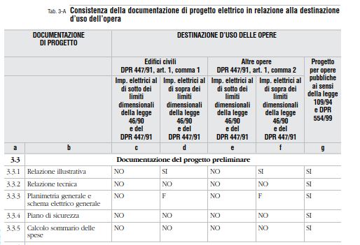

Buongiorno a tutti!!
Nel progetto preliminare per il comune oltre ad una relazione tecnica descrittiva, una planimetria non tropo specifica degli impianti, può bastare una schema a blocchi di distribuzione dei quadri elettrici o sono comunque richiesti schemi quadri elettrici?
Su questo argomento se ne sentono di tutti i colori... ?%

Guida CEI 0-2 del 2002, F sta per facoltativo
