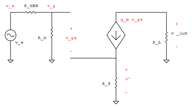

Salve a tutti.. Ho dei dubbi circa il calcolo del guadagno di tensione, alle medi frequenze, di un circuito contenente un MOSFET.
Partiamo dal modello equivalente a piccolo segnale direttamente e analizziamo vari casi.
PRIMO CASO
Il modello equivalente a piccolo segnale è il seguente:
Il guadagno è definito come A_V=\frac{v_{out}}{v_s} dove:
v_{out}=-g_m v_{gs} R_L
v_s=v_{gs}+v'
Inoltre so che:
v'=g_m v_{gs}R_S
v_g=v_s \frac{R_G}{R_G+R_{GEN}}
Come concludo il calcolo del guadagno?

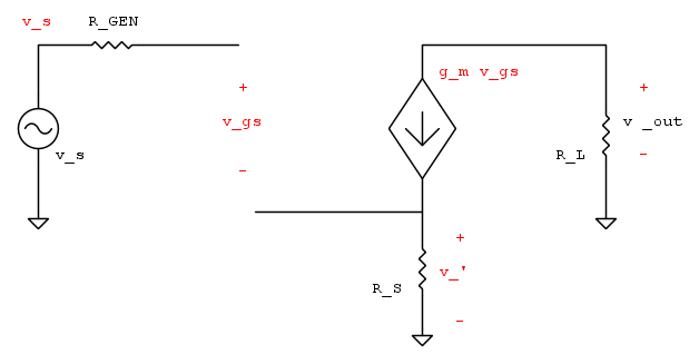

In questo caso risulta:
E' corretto dire che risulta v_{gs}=v_g dato che il nodo di source stavolta è a massa?
In caso affermativo allora varrà quanto segue:
v_{gs}=v_g=v_s \frac{R_G}{R_G+R_{GEN}}

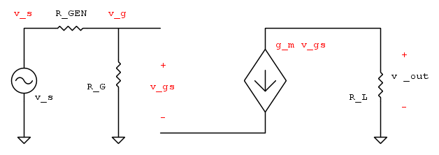

TERZO CASO
Stavolta posso dire che:
v_s=v_{gs}+v'
e risulta:
v'=g_m v{gs}R_S
Procedo al calcolo del guadagno per sostituzione, cioè nel seguente modo?
A_v=\frac{v_{out}}{v_s}=\frac{-g_m v_{gs}R_L}{v_{gs}+g_m v{gs} R_L}
Così facendo però non tengo conto della resistenza R_{GEN} (così come nel primo caso non riesco a capire in che modo tener conto del partitore di tensione)

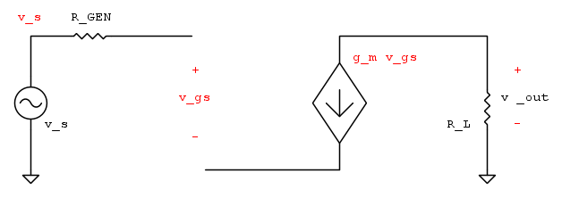

QUARTO CASO
v_{gs}=v_g perché source è a massa.
A che è uguale stavolta v_g?
