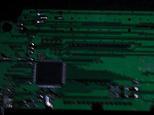

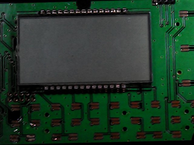

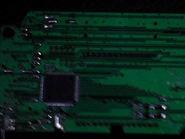

mi sono imbattuto in piccolo termostato coin il problema che non si vede quasi niente sul piccolo display. è composto da pochissimi componenti: resistori SMD , cap SMD 2 transitor npn, 1 elettrolitico ed un microcontroller atmega 169pv 8 bit.
ho verificato tutto con il tester (tranne microcontrollore) ed non ho trovato anomalie su componenti. (non ho lo schema quindi non so con certezza se i tensioni siano esatti). tra i vari test però è capitata una cosa strana per questo chiedo lumi a voi tutti:

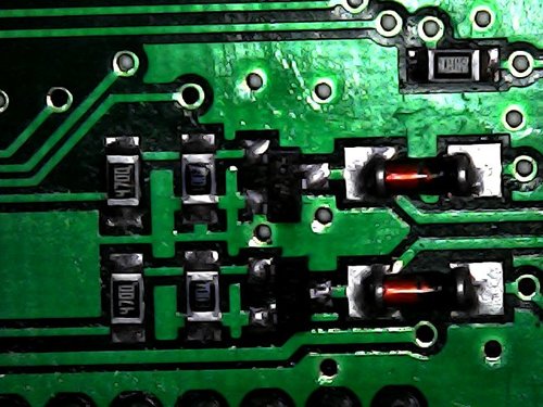

in pratica in una zona ristretta composta da 4 resistori, 2 transitor npn e due diodi Z. se applico lo sprai congelante il display prende vita totalmente e perfettamente. finito l effetto "freddo" tutto torna sbiadito come prima..
sapendo che con il tester ho fatto tutte le misure on board (i transitor li ho verificati fuori scheda) e non rilevo anomalie secondo voi cosa potrebbe essere? sembrerebbe un guasto "termico" ma non riesco a capire quale componenete andrebbe a funzionare meglio con il freddo.
