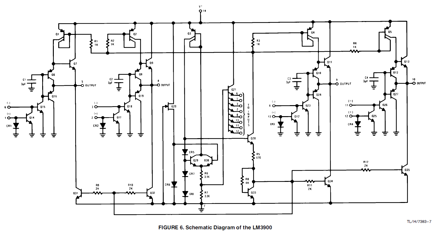

Ho trovato nel frattempo uno schema interno del LM3900 un po' più completo, per proseguire con i leciti dubbi di Piercarlo (cliccare per ingrandire):
Una spiegazione sommaria (ma interessante) del funzionamento del circuito di polarizzazione è fornita nella Application Note:
I condensatori da 3pF, omessi nella maggior parte dei Datasheet del LM3900 (
) sono dedicati alla compensazione in frequenza, analogamente a quanto fatto nei tradizionali opamp. L'application note dice infatti:
Quindi mi dispiace, Piercarlo, ma anche qui per ottenere un effetto filtrante a polo dominante si passa sempre per un condensatore (gli induttori sono pressoché proibiti nel mondo del silicio); ciò avviene nello stadio di amplificazione in tensione a valle del comparatore di corrente (ossia la coppia di transistor all'ingresso).
La compensazione a polo dominante presente nel LM3900 consente subito di distinguerlo dalla famiglia dei CFA (come evidenziato da
IsidoroKZ), poiché questi ultimi sono caratterizzati dall'assenza di questo tipo di compensazione. Le differenze non si fermano qui, sto investigando ulteriormente.
AppNote ha scritto:The complete schematic diagram of the LM3900 is shown in
Figure 6 . The one resistor, R5, establishes the power consumption
of the circuit as it controls the conduction of transistor
Q28. The emitter current of Q28 is used to bias the
NPN output class-A biasing current sources and the collector
current of Q28 is the reference for the PNP current
source of each amplifier.
AppNote ha scritto:Closed-loop
stability is guaranteed by an on-chip capacitor C = 3 pF,
which provides the single dominant open-loop pole.
