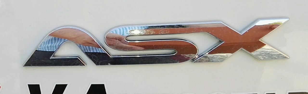

ciao a tutti,
secondo voi si puo cromare una stampa?
come si puo fare?
ad esempio per ottenere un risultato come questo:
secondo voi si puo fare?
che vernice occorre?

Nessuna vernice.
E' un processo elettrolitico molto complesso, impensabile tentarlo in casa con risultati anche minimi.
Prima di tutto la plastica deve essere 'high-gloss' lucidata a specchio, poi va resa conduttiva con deposizione di grafite, poi deve essere ramata elettroliticamente, poi va nichelata con lo stesso processo e infine cromata.
Tutto questo con reagenti chimici che ti avveleni solo a pronunciarne il nome.
Lascia perdere.

Tempo fa avevo cercato anch'io un prodotto tipo vernice per ottenere un effetto cromo (che comunque non è una vera cromatura come quella spiegata da
venexian).
È un processo delicato, lungo e laborioso che richiede di verniciare prima il pezzo di nero. I prodotti necessari sono cari e l'effetto riflettente è minore del vero cromo. Alla fine ho abbandonato l'idea.
Guarda qui per esempio, o cerca "vernice cromo".
Quel risultato che hai postato, lo ottieni soltanto con la procedura che ti ha spiegato @venexian e tra l'altro c'è da aggiungere che a lavoro ultimato per ottenere quella brillantezza va lucidato con spazzole e cera abrasiva e lucidante.

La tua idea in [7] non si può applicare al caso della metallizzazione di un oggetto che non sia uno specchio.
Sei tanto lontano. Prima di tutto la parte realizzata in stampa 3D non ha neppure lontanamente la finitura necessaria a ottenere quell'effetto. Se non parti da un oggetto perfetto, otterrai un risultato impresentabile.
Se l'oggetto che vuoi fare è simile a quello della foto, la soluzione migliore è farlo a mano, partendo da una barretta in alluminio. Una volta tagliata a mano o con un pantografo, devi limarla e poi passare alla tela abrasiva, sempre più fine, e poi ai tamponi per lucidare l'alluminio. Con un lavoro fatto bene ottieni una finitura indistinguibile dal cromo.
Il lato negativo è che poi l'alluminio si ossida, perdendo lucentezza in poche ore e diventando opaco in pochi giorni. Per mantenere l'aspetto lucido sei costretto a verniciare trasparente, ma ovviamente la superficie sarà più soggetta a graffiarsi e sporcarsi. Dipende da cosa devi fare.
