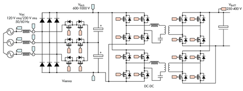

Ciao a tutti, ho bisogno di una mano. Ho trovato questo circuito che rappresenta un caricabatterie per caricare le batterie di un'auto elettrica. Innanzitutto vorrei chiedervi:
1- questo tipo di circuito potrebbe rappresentare anche un caricabatterie on board (cioè interno all'auto) oppure è utilizzabile solo per le stazioni di ricarica? Vi faccio questa domanda perché mi sembra di capire che ci sono due modi di ricarica: una in cui la "conversione" avviene fuori dall'auto e quindi nell'auto entra direttamente corrente dc per caricare le batterie oppure il secondo modo consiste nel far avvenire questa conversione all'interno dell'auto.

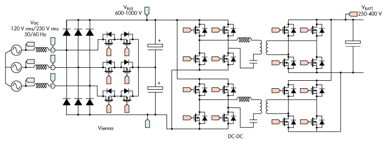

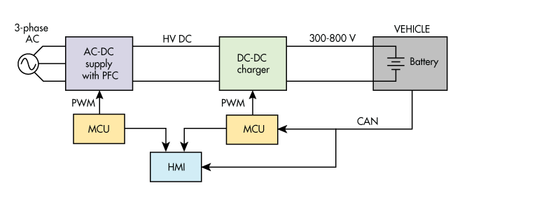

2- mi potreste spiegare il funzionamento di questo circuito? Vi allego sia un diagramma a blocchi che spiega sommariamente come funziona il circuito compresi i segnali di feedback e l'altra foto è un circuito che spiega più nel dettaglio il tutto. Avrei bisogno di aiuto per capire il funzionamento.

Quello che riesco a capire dal circuito è:
1-un raddrizzatore trifase rappresentato dai 6 diodi ( 3 nel semiponte superiore e 3 nel semiponte inferiore). Questo serve per convertire la corrente e la tensione da alternata (rete) a continua.
2- Poi immediatamente a valle avrei il PFC trifase? A cosa serve in generale?
3- Poi infine ancora a valle ho 4 chopper funzionanti nei 4 quadrati. In particolare 2 sono in parallelo a sinistra e poi isolati altri 2 in parallelo a destra. Isolati per far si che in caso di guasto (rottura degli switch) il danno non si propaghi al veicolo, in parallelo per aumentare la potenza, o per rindondanza, o tutti e due.
I chopper servirebbero per modificare il valore della corrente continua ottenuto in un valore diverso in base alla batteria dell'auto che si è collegata.
E' una spiegazione sbagliata? So che non è magari molto realistica, ma in generale un caricatore funziona in questo modo tralasciando il circuito di controllo?

Lo schema è abbastanza semplificato quindi si può applicare a caricabatteria a bordo o a terra.
Tuttavia mi sembra che alluda a un caricatore a bordo perché se fosse nella stazione di ricarica, a mio avviso, sarebbe messo in evidenza.

Quello schema a blocchi puoi anche disgnarlo così:
Cioè l'intero circuito è dentro la macchina, dalla quale esce solo la presa trifase.
Questo per potenze di ricarica fino a 11 kW.
Oltre, il blocco "AC-DC supply" diventa talmente grosso, pesante e costoso che non conviene più montarlo in tutte le auto, ma piuttosto nelle singole colonnine, così si abbattono i costi (un solo AC/DC per tante auto), quindi puoi vedere lo schema così:
AC/DC: "trasformatore" da "Alternate Current" a "Direct Current" (corrente continua)
DC/DC: "trasformatore" da corrente continua a corrente continua, ma a tensioni diverse
La parte inferiore (MCU, PWM,...) è la logica di controllo che dialoga con la colonnina è impedisce la ricarica se non si verificano tutte le condizioni di sicurezza.
MCU = Micro Controller Unit
PWM = Pulse Width Modulation
CAN = CANbus
HMI = Human Machine Interface (=display)
