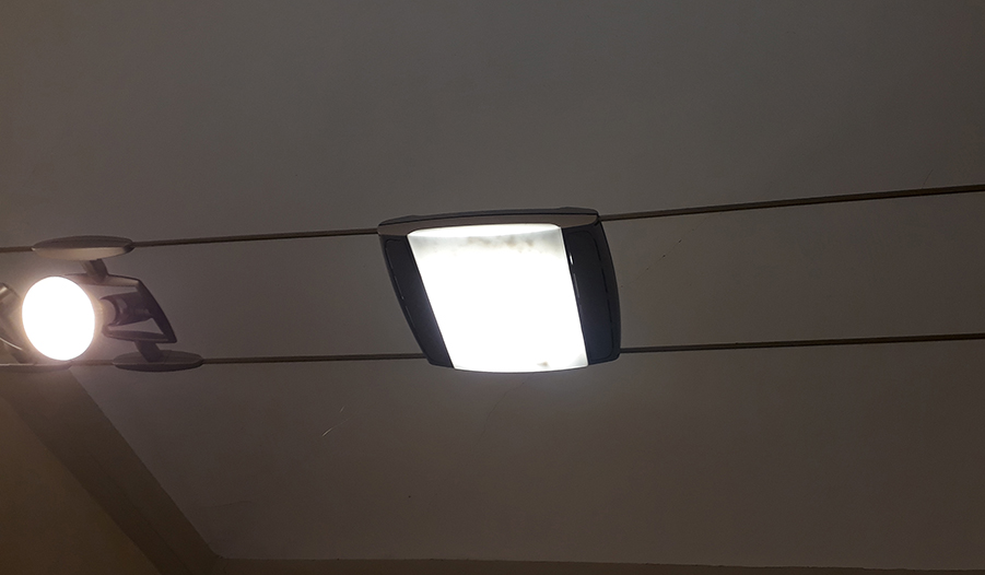

Buongiorno,
Ho in negozio diverse lampade tipo quella in foto (al centro)
All'interno due Osram Dulux F da 36W.
Visto che non di rado mi trovo a dover sostituire un reattore, avevo pensato un po alla volta di sostituirle con degli apparecchi a led?
Mi potreste consigliare, se esistono, dei modelli a led che si installino sui cavi come quelli in foto, in modo da non dover sostiuire tutto?

Temo che non ci sia molta scelta!

Cioè? O cambio tutto o mi sogno il led?

Temo che sia proprio così!

in effetti sembra una realizzazione non standard.... sarà dura fare una sostituzione diretta

Dai un'occhiata a queste…
http://www.lighting.philips.it/prof/lam ... ro-led-pll
Costicchiano, ma potresti trovarne anche di altri produttori.
Manterresti lo zoccolo attuale e dovresti solo eliminare il reattore e starter presenti.
P.s. mi suona un po' strana la tensione di alimentazione indicata...

In realtà le mie sono 2G10, quelle nel link 2G11

peccato, in quel caso si trova qualcosa di orientale, giusto se vuoi provare, ma nulla più...
