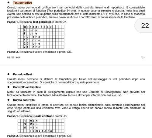

Buongiorno, ho una centralina di allarme Urmet 1051/901.
Mi funziona tutto correttamente, l’unica cosa fastidiosa è il test periodico che invia la centrale perché è troppo frequente. Mi arriva ogni giorno! Avrei voluto impostarlo ad esempio ogni settimana ma se vado nell’apposito menù il l’asso di tempo maggiore è 24 ore.
Oltretutto ogni volta che parte il test mi arriva: sms, notifica app e mail! Decisamente troppo..
Qualcuno conosce un metodo per riuscire a portarlo ad una volta a settimana?

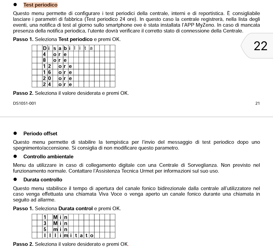

Esattamente, addirittura si può impostare 4 ore! Mi sembra davvero esagerato! A cosa serve un test ogni 4 ore?
Vi linko il manuale e vi allego una foto della parte interessata. Secondo me il modo deve esserci perché così non ha senso.

Ho scritto direttamente alla Urmet.
Questa la loro risposta:
Buon giorno,
il Test periodico, serve a sapere se la sua Centrale è viva o meno.
E’ la classica esistenza in vita.
Lei potrebbe, nell’apposito menù addirittura disattivarla.
Ma oltre le 24h non ha molto senso.
Una volta alla settimana , lascia il dubbio che la sua centrale potrebbe essere spenta o subito un danneggiamento, dopo una settimana.
A livello di sicurezza ,non è un tempo accettabile.
Detto questo ( è mera filosofia) ,
lei ha impostato i report per ricevere tutti gli eventi, e quindi anche quello ne fa parte.
Potrebbe ridurre le segnalazioni, lasciando solo alle notifiche push tutti gli eventi, mail ed SMS dedicate solo per gli allarmi,per esempio
