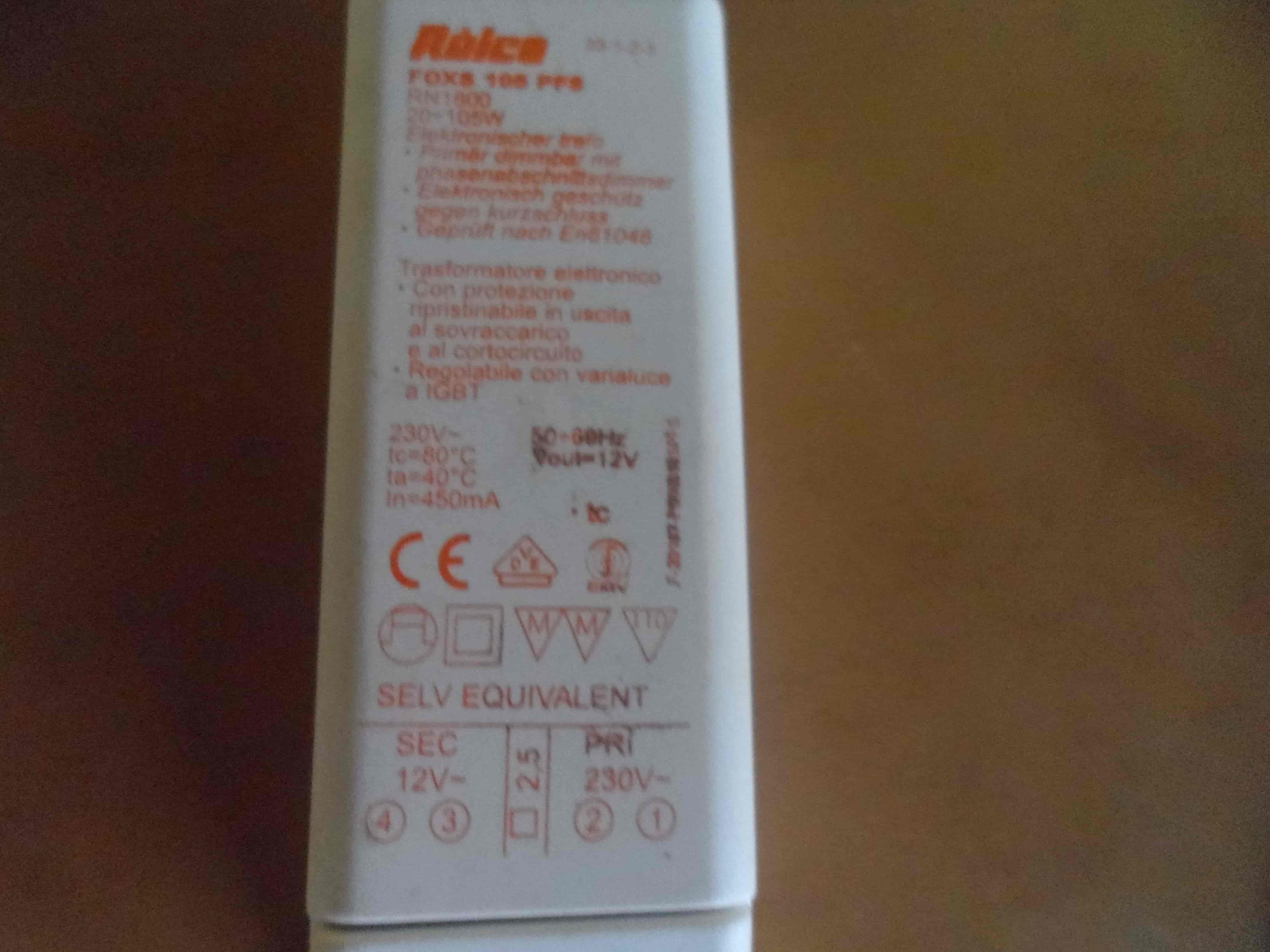

buongiorno,ho acquistato un attuatore lineare,ho provato a farlo funzionare con un trasformatore a 12v che avevo in casa,pero' non funziona,per cortesia c'e' qualcuno che mi puo' spiegare il perche',presumo che il trasformatore che ho,non sia della potenza giusta,mi confermate,e se si mi potete dire dove acquistarne uno per poter far funzionare l'attuatore .grazie

E IL TRASFORMATORE CHE HO E' QUESTO:
Foto Utentetatotato

Messaggioda Foto Utentebrabus » 29 ott 2018, 16:26
Direi proprio che il problema sta nell'alimentatore, decisamente troppo poco potente per l'impiego (si spegne automaticamente a causa del carico troppo elevato).
Non trovo indicazioni più precise relativamente al motore; direi di iniziare in ogni caso con un alimentatore più potente e nel caso prendere qualche misura.
Un alimentatore da 12V in grado di erogare 3A può essere una buona base da cui partire.

Messaggioda Foto UtenteJAndrea » 29 ott 2018, 16:55
Il vero problema è che tu stati utilizzando un semplice trasformatore, con uscita 12 V AC, su un carico che vorrebbe essere alimentato in continua.

Messaggioda Foto Utentetatotato » 29 ott 2018, 17:05
HO CAPITO
allora questo secondo te potrebbe andare bene:

Messaggioda Foto UtenteJAndrea » 29 ott 2018, 17:07
Se, come dici nel primo post a te serve una tensione continua DC, quello che ti serve è un alimentatore da 12V
