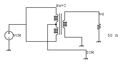

Nello schema illustrato di seguito, il trasformatore è usato per isolare il segnale di modo comune da quello differenziale. Il center-tap del trasformatore è collegato al ground, il segnale differenziale è chiuso su 50 Ohm. Qual è l´impedenza che vede il disturbo di modo comune ?
Io semplifico per il modo comune il circuito così.
pertanto calcolo 25 Ohm di resistenza verso ground. Corretto?
Grazie in anticipo per eventuale contributo.

Se il primario è un avvolgimento a presa centrale, la VCM risulta connesso a due avvolgimenti con sensi discordanti in parallelo che costituiscono idealmente un cortocircuito.

Io stavo ragionando considerando che se la componente differenziale (o bilanciata) vede complessivamente 100 ohm, quella comune vede due volte 50 Ohm in parallelo.

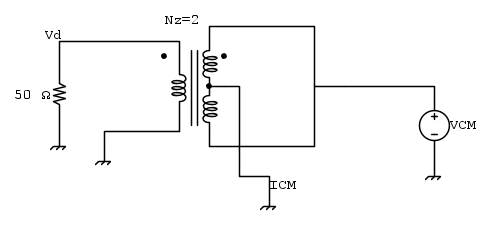

Lo schema elettrico è ambiguo perché incompleto: :evil:
mancano i pallini che individuano il senso degli avvolgimenti.
e il rapporto spire Nz = 2 individua il rapporto secondario/somma dei primari ?
Se è come da tuo ragionamento:
I due avvolgimenti primari risultano in parallelo: sono come un unico primario con sezione filo doppia.
Il rapporto tensioni è due, quello impedenza 4, quindi vedresti al primario 50/4 = 12,5 ohm :-)

MarcoD ha scritto:Lo schema elettrico è ambiguo perché incompleto: :evil:
e credo che (a ragione) mi prenderò ancora più critiche per quanto sto per scrivere :-)
Si, Nz è il rapporto secondario/primario.
In questo caso sto invertendo primario e secondario del trasformatore considerando il segnale di modo comune in ingresso al secondario.

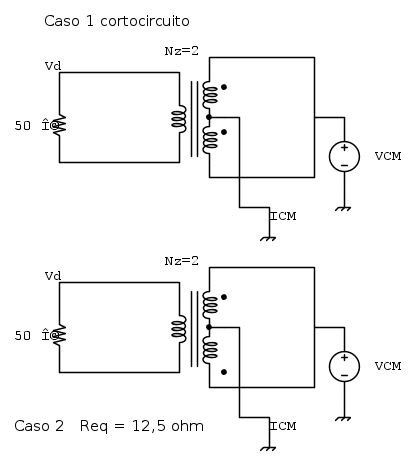

Il tuo ultimo post mi pare ambiguo:
Il circuito valido è quello 1 o quello 2 (osserva i pallini dell'avvolgimento primario. La fase del secondario è ininfluente ) ?.
Mi sembra che il circuito 1 sia quello più probabile. Però sei tu il proprietario del problema :-) .
Io a domanda (anche poco ragionevole), rispondo :-) ,
In entrambe le configurazioni concordi o no con le mie considerazioni ?

Il trasformatore non ha scritto in fronte qual e` il primario e quale e` il secondario. Leggi bene quanto ti ha detto Foto UtenteMarcoD: se alimenti in opposizione di fase due avvolgimenti uguali di un trasformatore hai un cortocircuito (a meno delle perdite e delle disperse).

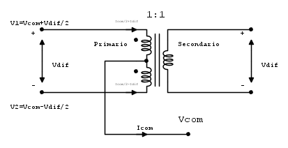

Mi sono inbattuto in quello schema dopo aver cominciato a ricercare qualcosa sui balun. Oggi sono ritornato sull´argomento partendo da qualcosa di leggermente diverso considerando un trasformatore con rapporto di trasformazione 1:1.
Con questa configurazione, il trasformatore mette sulla presa centrale il segnale di modo comune mentre quello differenziale è in uscita sul secondario.
La tensione sulle due uscite del primario causata dalla corrente di modo comune è uguale ed opposta ed è quindi non presente in uscita al secondario.
L´impedenza che vede il modo comune è nulla.
