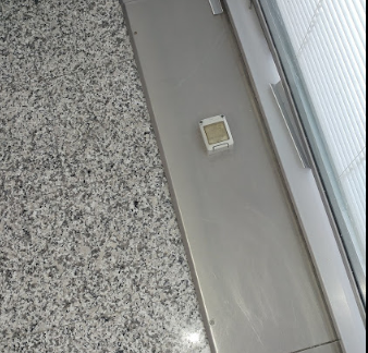

Secondo voi una presa così come da foto è accettabile?
E' una presa schuko in custodia protetta ma posata a pavimento quindi con inserzione spina in verticale
Se non ricordo male la CEI 64/8 lo sconsigliava ma non lo vietava.
:roll:
Grazie O_/

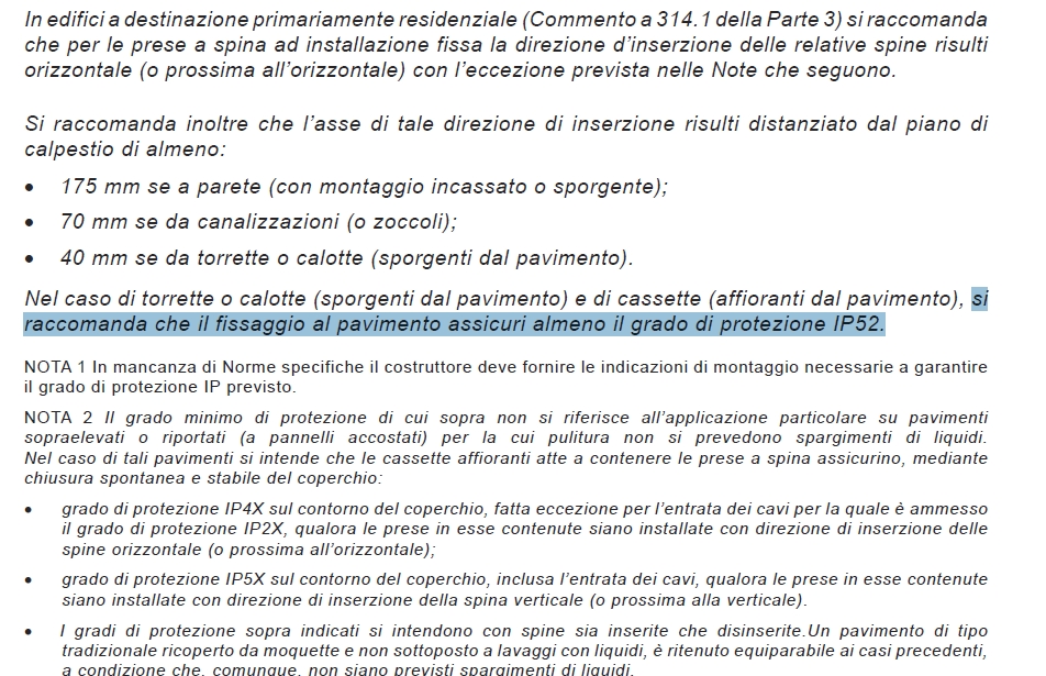

Messaggioda Foto Utenteiosolo35 » 18 ott 2018, 14:57

Messaggioda Foto UtenteDuracell » 18 ott 2018, 15:27
Grazie Iosolo diciamo che quindi vanno bene anche se non mi piacciono affatto, però mi ricordavo anche il fatto che l'inserizione non doveva essere verticale ma forse è una reminiscenza di una versione "vecchia" dell 64/8.
Una presa così però su una piastra metallica mi fa anche pensare se considerarla massa, devo capire com'è il collegamento sotto :roll:

Duracell ha scritto:Secondo voi una presa così come da foto è accettabile? (...)
secondo me no, o meglio, al di là del grado di protezione, "non mi piace proprio".
Però, ignorando per un momento normative e indirizzi, provando a ragionare, l'utilizzo d'una ciabatta adagiata sul pavimento, è usuale e consentito ?

Messaggioda Foto UtenteDuracell » 18 ott 2018, 16:37
Però la ciabatta è certificata e poi non fa parte dell'impianto elettrico che si ferma alla presa.
Poi anche a me non piace ne la presa della foto ne la ciabatta anche se quest'ultima è decisamente comoda

Messaggioda Foto UtenteWALTERmwp » 18 ott 2018, 16:55
La certificazione è denominatore comune ai dispositivi citati, e la ciabatta "prolunga" l'impianto sin dove la stessa arriva, poi la si sposta a piacimento, mentre quella presa no.
Comunque, forse basterebbe maggiore attenzione per evitare soluzioni impiantistiche come da immagine, a meno che sia una extrema ratio.

Messaggioda Foto UtenteDuracell » 18 ott 2018, 21:33
Sono d'accordo con te potevano mettere una torretta a scomparsa

Messaggioda Foto Utenteturion95 » 20 ott 2018, 23:53
Ma é un locale uffici o pubblico dove magari viene collegato qualche apparecchio che resta lì e non deve esserci nessun filo intorno? In quel caso avranno fatto così come soluzione estremamente economica, ma resta a mio avviso una gran cafonata :D

Messaggioda Foto UtenteDuracell » 21 ott 2018, 8:57
Prima era un ambiente commerciale dove vendevano materiale Adesso lo hanno trasformato in uffici

Messaggioda Foto UtenteDavideDaSerra » 2 nov 2018, 14:56
A me la soluzione citata piace davvero... poco, preferirei mettere una torretta (anche fissa), oppure la scatola incassata nel pavimento con un opportuno chiusino/lastra a protezione. Se dovessi dare un'interpretazione personale direi che un impianto per essere a norma deve essere a "regola d'arte", quello in questione non è una soluzione a "regola d'arte" dunque non è a norma.
