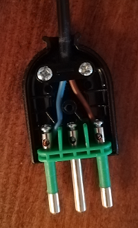

Buongiorno a tutti,
sono un nuovo iscritto, e premetto di non essere un esperto in materia; tuttavia qualche giorno fa ho portato il phon dall'elettricista per far cambiare lo spina, e quando sono andato a prenderlo ho notato subito che il nuovo spinotto che ha messo aveva anche il contatto di terra.
Tornato a casa, aprendo la spina, ho visto che in realtà il filo della messa a terra non c'è, com'è giusto che sia per un phon che è un dispositivo con doppio isolamento (allego foto).
Mi chiedevo però, non sarebbe meglio togliere del tutto il contatto della messa a terra per isolare totalmente il dispositivo dalla terra?
Grazie in anticipo a chiunque possa dirmi se ho detto una cosa giusta oppure una sciocchezza! :mrgreen: :mrgreen:

Stefano23 ha scritto:...non sarebbe meglio togliere del tutto il contatto della messa a terra per isolare totalmente il dispositivo dalla terra?
Se non c'è il filo il phon è isolato da terra.

Messaggioda Foto Utente6367 » 28 ott 2018, 18:54
Sarebbe meglio usare una spina senza terra nella rimota ipotesi di avere una presa senza terra o senza terra centrale.
Però non succede nulla a lasciarlo.
Se vogliamo fare i pignoli il cavo azzurro doveva passare alla sinistra della paretina.

Messaggioda Foto UtenteDavideDaSerra » 2 nov 2018, 0:09
Qualche anno fa ho montato vagonate di spine e prese vimar sicury: queste in cui i reofori erano separati (il reoforo di terra aveva un incastro un po' più grosso e non si poteva usare come fase o neutro).
Ad ogni modo la spina è installata bene, io avrei fatto passare un po' più guaina sotto al fermacavo così da tenerlo più saldo.
