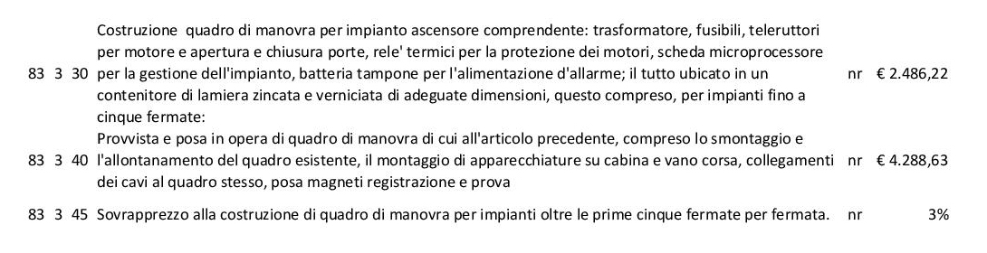

Non sono esperto nel settore, giusto per informazione il prezzario 2013 della Liguria riportava questi prezzi:

Tutto dipenderà dall'ascensore, un ascensore privato ad un solo piano avrà un quadro con un numero di componenti ed una taglia ben diversa da quello di un ascensore di un grattacielo, pensato per tenere 30 persone.
Chiama una ditta del settore, che con un sopralluogo stabilirà.
Oltre al quadro occorrerà sostituire la pulsantiera e il resti dei componenti elettromeccanici a bordo probabilmente, finecorsa e altro.
Ed eventualmente, per quanto possibile adeguarlo alle norme di sicurezza vigenti, installare la cella pesa carico e quant'altro.

il problema è che la ditta che ha la manutenzione dell'ascensore ha provveduto alla sostituzione senza che potessimo come condominio interpellare altre ditte per avere qualche preventivo di confronto, quindi adesso l'unica cosa che posso fare è cercare di capire se la fattura finale per la sostituzione del quadro elettrico ascensore è in linea con le offerte di mercato, cosa bisognerebbe sapere come dati tecnici per poter fare un preventivo di spesa?

Capito, però potevi scriverlo prima.
In tal caso la sostituzione sarà stata autorizzata dall'amministratore, senza un preliminare passaggio assembleare.
Non è il massimo, ma potrebbe aver avuto validi motivi come, ad esempio, esigenze di celerità.
E non è proprio detto che a consuntivo vi venga a costare di più(subodorate speculazione ?), magari, proprio perché se ne è occupata l'azienda già presente, potreste aver ottenuto un contenimento della spesa.
Comunque, non credo tu abbia tante alternative, come già scritto, dovresti acquisire altri preventivi e procedere per comparazione ma, essendo stato già fatto, sarà improba la disponibilità di terzi installatori.
Ormai è andata, però considera che in un caso come il tuo, se il quadro venisse fornito da una azienda diversa da quella che si occupa della manutenzione, potrebbero esserci significativi oneri aggiuntivi per via della sovrapposizione delle competenze e della necessaria compresenza in fase di collaudo (e certificazione).

Tra l'altro, in questi casi, non ci si può limitare ad aprire il quadro elettrico, oltre ad osservarne il contenuto devi anche considerare la macchina(l'ascensore).
