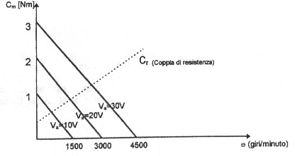

Messaggioda Foto UtenteSerTom » 11 nov 2018, 20:20
adert ha scritto:...Si puo provare con un PWM alimentato a 5V portando il duty cicle a 0,2%..
Questo funziona in teoria ! Nella pratica entrano in gioco fenomeni che rendono impossibile la cosa.
Come da grafico sottostante, riducendo la tensione si riduce si la velocità … ma anche la coppia.
Allora tutto ok se siamo al 70, 50 o forse il 30% del valore nominale ma sotto un certo limite (dipende dalla "qualità" del motore) la coppia è talmente bassa da non vincere neppure gli attriti interni al motore stesso. O non gira affatto o sarebbe del tutto instabile.
Motore DC.jpg (17.53 KiB) Osservato 11598 volte
Se confermata l'esigenza di avere 100rpm, allora nessun motore DC a spazzzole riuscirebbe a lavorare agevolmente a quella velocità meno che mai uno che ha 48.000 rpm nominali.
Sono un po' più "difficili" da comandare ma "piccoli" e con bassi giri vedo bene solo i Passo-Passo.
Ma per quelle dimensioni mi sa che siamo verso il miracolo !
Oppure serve un motore con riduttore incorporato. In passato aveso usato qualcosa di bühler motor, costavano un occhio ma erano dei veri gioiellini. Ma con quelle dimensioni ... :oops:
Bye O_/ Ser.Tom
