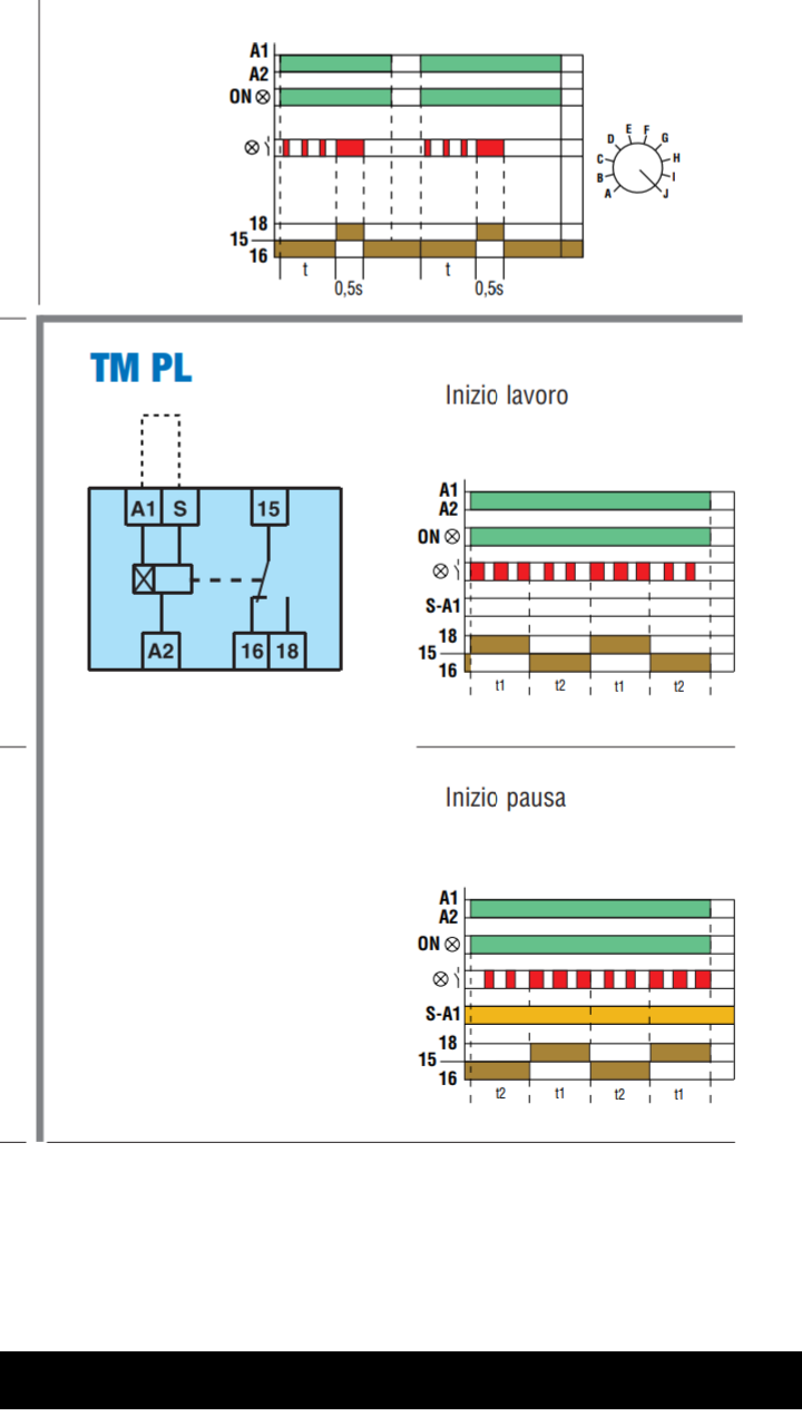

Salve,vi allego lo schema elettrico di questo temporizzatore marca Lovato TMPL, nn riesco a capire il comando S a cosa serve e come eventualmente va collegato.
Da come ho capito posso impostare il tempo tON e tOFF i quali si ripetono ciclamente per tutto il periodo in cui la bobina rimane chiamata. Ma per gestire il tempo di ON della bobina devo comunque usare un temporizzatore esterno giusto?
Ad esempio volendo accendere una lampada per 5minuti con tON 5s e tOFF 10s, devo usare un timer che mi mantiene ta la bobina per 5 minuti?

Per intanto il dispositivo si chiama TM PL (con lo spazio) per distinguerlo dagli altri modelli TM P; TM M1 ...
E' un temporizzatore ciclico (On-Off) con regolazione seprata dei tempi On ed Off.
Avendo in uscita un contatto in scambio, i concetti di On ed Off vanno intesi in modo relativo.
Ovviamente l'On-Off ... inizia e prosegue (con i tempi previsti) se è alimentato (A1-A2). Se non è alimentato il contatto rimane sempre su Off (15 chiuso su 16)
Quindi va da se che se vuoi far "lampeggiare" l'uscita per 5s (On) e 10s (Off) il tutto per una durata di 5 minuti allora ti serve un altro timer che alimenti A1-A2 per 5 minuti.
Infine S serve per invertire lo stato all'accensione. In pratica, quando lo alimenti (A1-A2) può partire, per primo, con il ciclo di Off (inizio pausa) oppure con il ciclo di On (inizio lavoro).
S va collegato (per inizio lavoro), o meno (per inizio pausa), con A1
Bye
